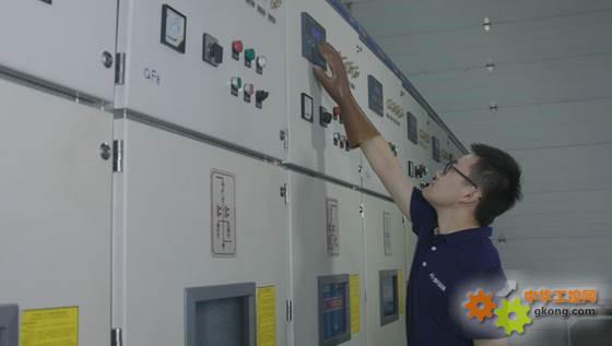

  奥托三合一晶闸管固态软起动装置(即电源开关柜与软起动装置的组合)
  1、集成度高、尺寸小,起动速度平稳、起动性能可靠、对电网冲击小等优点。
  2、多种起停方式及多种保护功能,保证水泵能一次性起动成功,而不受电网波动,水泵阀门操作问题的影响。
  3、软停机方式能延长水泵停止时间,使其转速慢慢下降,继而延长阀门关闭时间,消除“水锤效应”,省去人为操作止流阀的流程消耗。
  4、起动电流小,以最理想的电流来起动电机,有效地降低对电网的冲击,减小无功电流的产生。
