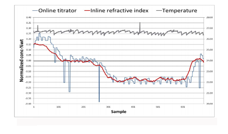

  CMP 浆料携带纳米颗粒,其固体含量为 1 - 30%(取决于浆料类型),因此对其中的过氧化氢浓度进行分析极具挑战性。但通过对特定浆料的折射率及温度特性进行标定,RI 测量法可以不惧这些困难条件,成功测量出钨浆料中的过氧化氢浓度并将误差控制在 ±0.03%(重量)以内。
  此外,与电导率探头测试不同,RI 测量可以监测 H2O 2 浆料浓度,该指标可以反映浆料随时间的沉降和降解情况。因此,RI 不仅用于检验产品的质量,也用于监测进厂原始浆料各批次之间的变化,并验证混合 - 添加步骤。
  部分浆料输送系统拥有一项引人注目的功能,那就是日用槽自动化学品加料功能。
  Inline refractive index vs. online titration of hydrogen peroxide in slurry conc%

  针对 CMP 浆料的 H2O2 测量装置于 2013 年在一家大型半导体制造厂中完成安装,用于取代自动滴定法。安装后,该测量设备稳定运行,并且除了正常的冲洗混浆池外,无需进行仪器维护。
