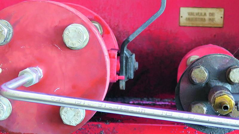

  2017 年 6 月,安装了维萨拉 OPT100 多气体 DGA 系统,用于实时测量主要的故障气体。该监测系统在运行期间连接到变压器,因为水电站的工作状况不允许任何中断。OPT100 的设计决定了这根本不成问题,而且只用了半天就完成了安装。使用 OPT100 基于浏览器的集成软件以及一个蜂窝调制解调器来收集信息。
