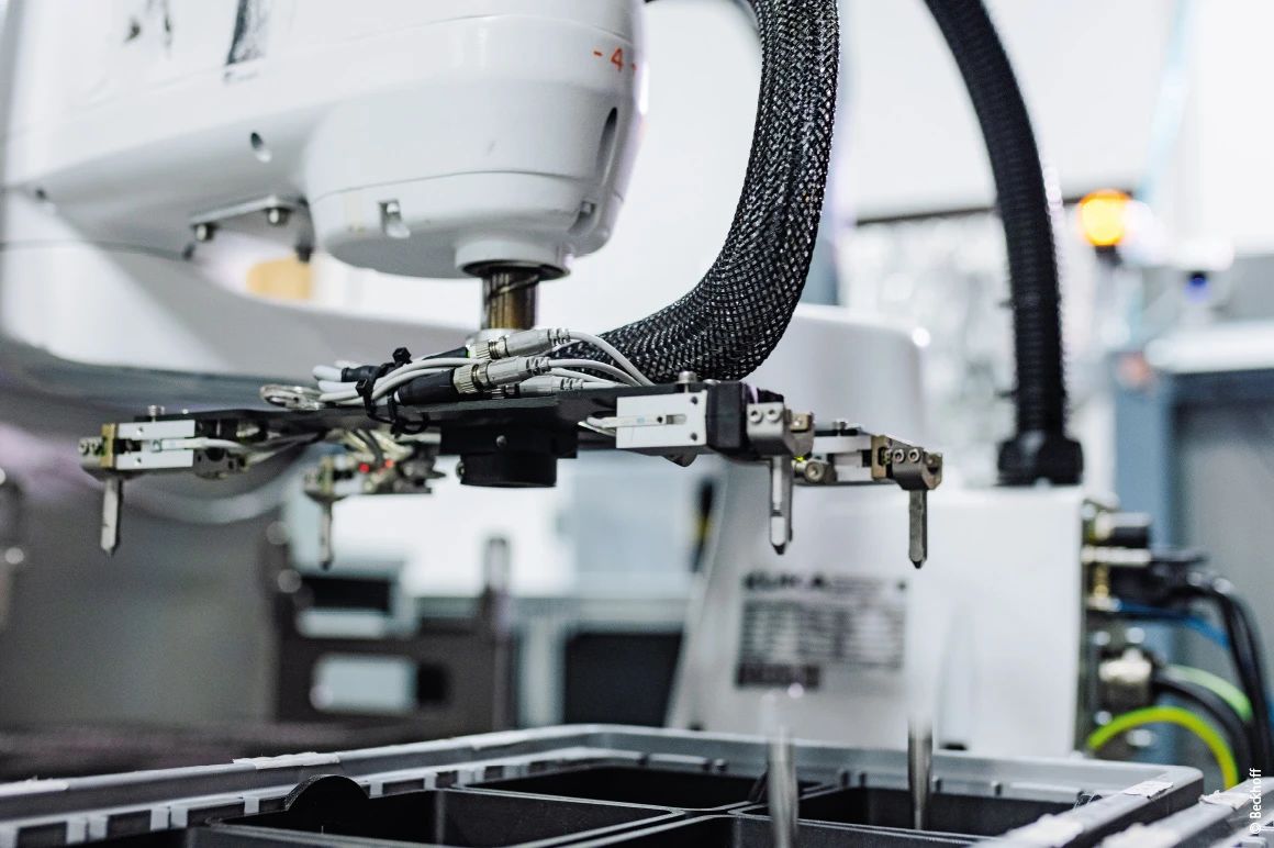

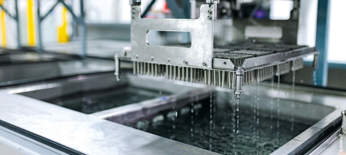

  在自动化生产线上,零件首先经过精确分离,随后,一台 SCARA 机械手将这些零件准确无误地装载到托盘上。龙门式移动托盘平稳地穿过预加工槽。紧接着,一个高度灵活的关节型机器人精准地抓取多个工件并将它们送入 PECM 单元。在该单元内,工具下降至预定位置,工具和工件之间的微小间隙内充满流动的电解液。通过施加正确的电压电势,系统借助电解方式溶解金属。同时,电解液还可用作冲洗剂,有效清除加工过程中产生的废料,带走残余热量。随后,机器人将加工好的零件卸载到一个单独的托盘上。紧接着,第二个龙门架将托盘上的零件平稳送入后处理槽和干燥室。最后,另一个 SCARA 机器人负责卸载托盘,并将零件输送至配备有 Micro Epsilon 光学传感器的检测工站。

  一个 SCARA 机器人负责卸载托盘,并将产品输送到检测工站

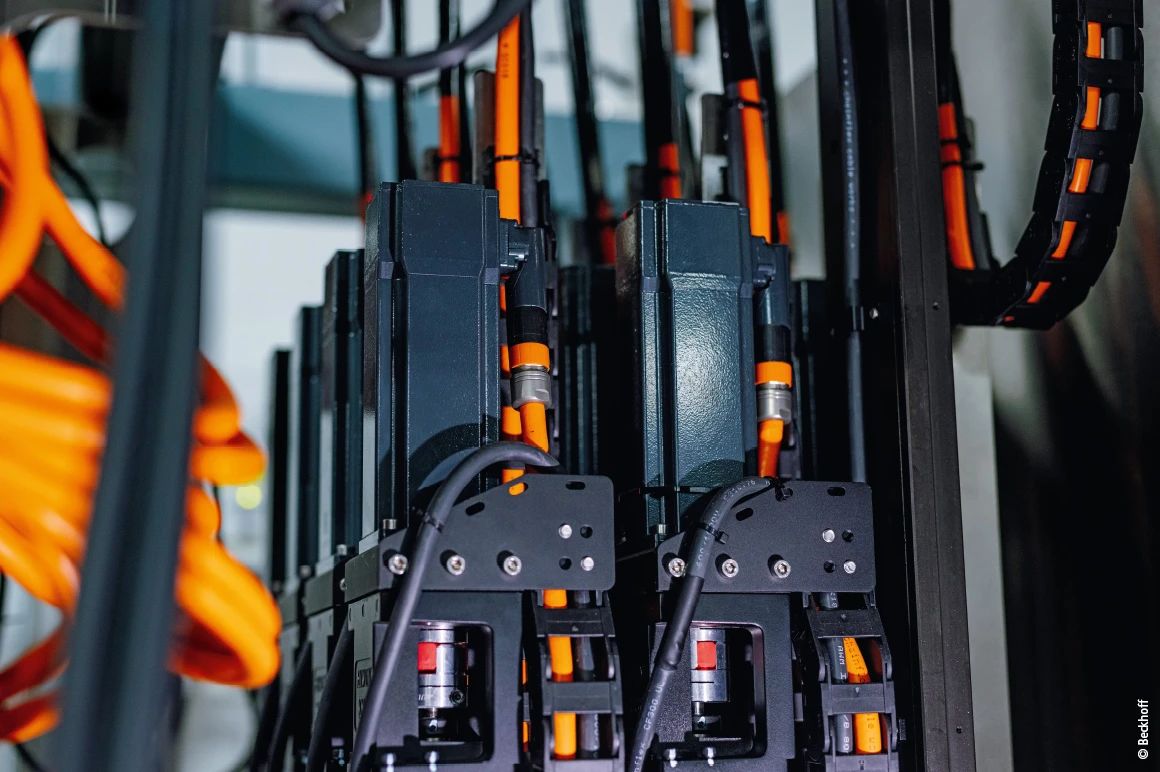

  倍福 AM8100 伺服电机配备滚珠丝杠执行器,能够以最高精度实现 PECM 工具的升降操作

PTP 运动控制功能库,例如,用 13 个倍福 AM8100 伺服电机驱动滚珠丝杠执行器,以升降 PECM 工具

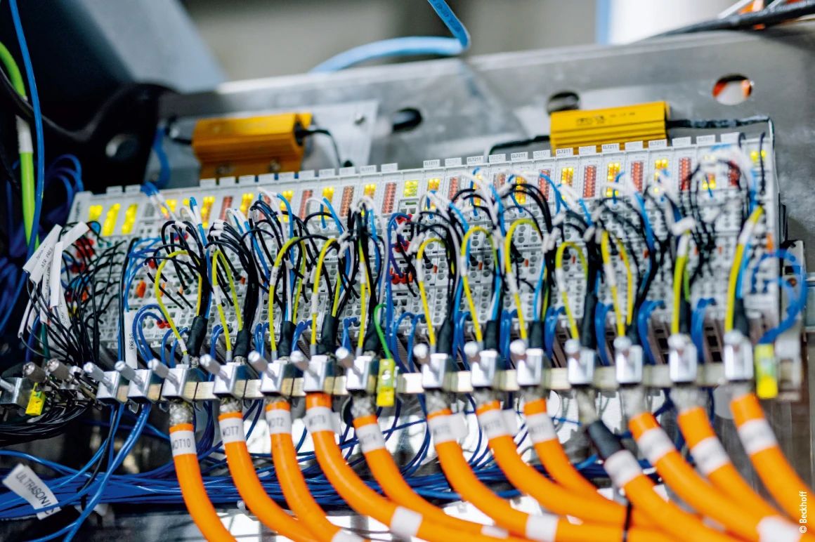

  Voxel 公司的高性能 PECM 生产线将安装了 TwinCAT 软件的 CX2042 嵌入式控制器用作其机床中央控制器。CX2042 通过直接插接的 EtherCAT 端子模块,与三个机器人、光学测量仪、MS-SQL 数据库进行通信,并支撑 HMI 程序的运行。CX2042 搭载强大的 Intel® Xeon® 多核处理器,可为应对短周期内的密集计算任务提供所需的计算能力。
  倍福 EtherCAT I/O 系统中的 EL7211 伺服电机端子模块为 AM8100 伺服电机提供了节省空间的 48 V 直流伺服驱动解决方案
  在网络通信方面,EtherCAT 能够实现高速实时通信和灵活的拓扑结构。安装在关节型机器人上的 EtherCAT 端子模块可以精确控制机械臂末端工具以及为 24 套抓手配备的阀门和传感器。此外,EL7211 伺服电机端子模块还为 AM8100 伺服电机提供了节省空间的 48 V 直流伺服驱动解决方案。机器人内置的 TwinSAFE 硬件和功能可通过 EtherCAT 网络实现功能安全。
