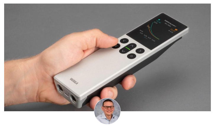

  维萨拉 Indigo80 “体验” 桑拿
  维萨拉被选为该项研究的合作伙伴,并与维萨拉的产品开发部门合作测试了八间桑拿房。

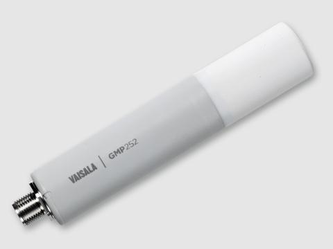

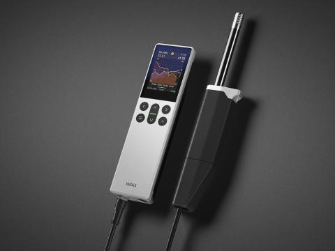

  测量使用的是维萨拉 Indigo80,这是一款紧凑型手持式显示表头和数据记录仪,可以测量多个参数,如湿度、温度、露点和二氧化碳等。在该研究中,维萨拉的二氧化碳传感器 (GMP252) 以及空气湿度和温度传感器 (HMP7) 与记录仪相连。
  桑拿房内的温度和湿度条件是在距天花板 30 cm 的单一一点进行测量的,这个点通常靠近传统的壁挂式温度计。传感器安装在一个落地支架上。二氧化碳和颗粒物的浓度测量则在接近地面、温度较低的地方进行。
  每个桑拿房的测量时间为 15 至 26 分钟。最短时间是根据温度传感器来确定的,因为它是适应桑拿环境最慢的传感器。如果桑拿房内没有其他使用者,研究人员会在每次测量期间至少向桑拿炉内泼两勺水以产生蒸汽。桑拿房内的温度介于 74 ℃ 和 120 ℃ 之间,平均湿球温度在 35 ℃ 和 46 ℃ 之间。
