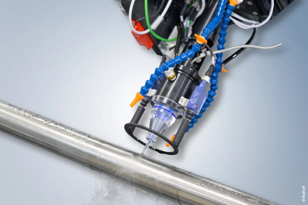

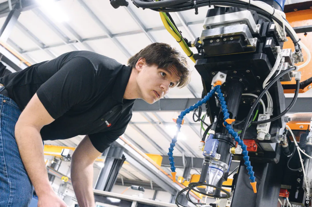

  借助 EtherCAT 的热连接功能,双机器人系统能够迅速更换机械臂末端工具,实现检测类型的快速切换,从而大幅提升系统的灵活性。

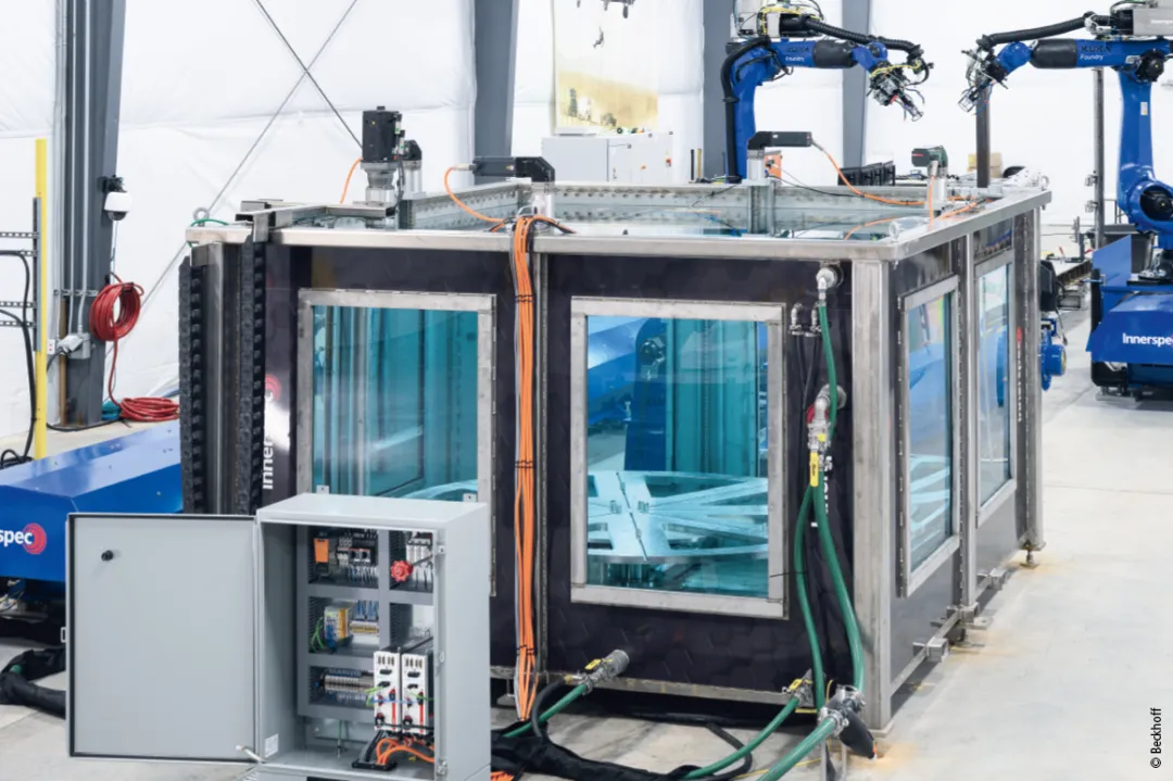

  Innerspec 研发的 Robotic Twin 系统总计集成了 18 个协同运动的轴,包括两个安装在轨道上的机器人、一个用于涡流检测的转盘、一个线性旋转执行器,以及一个容量达 5000 加仑(约 19000 升)的超声检测水箱,该水箱内部还配备了一个转盘,能够处理重量高达 3000 磅(1360 千克)的部件。
  Innerspec Technologies 设计了一套双机器人无损检测系统,旨在满足其航空航天领域重要客户的复杂检测需求。

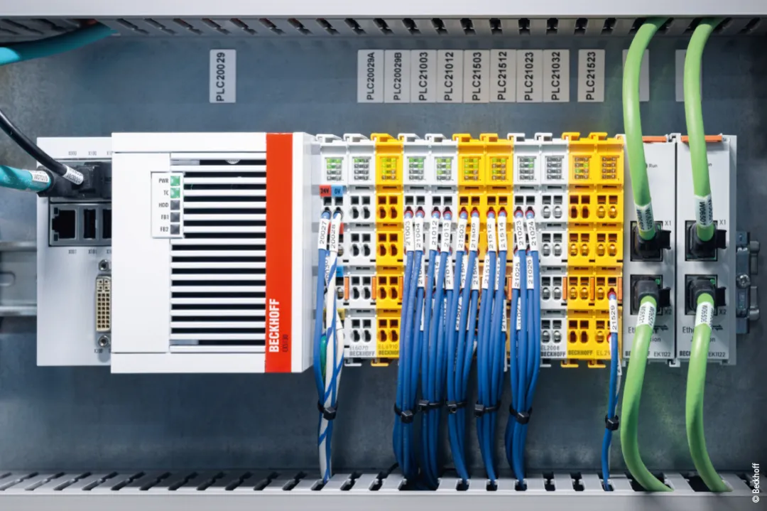

  倍福 CX5130 嵌入式控制器用作整个系统的设备控制器。CX5130 通过直接连接的 EtherCAT 端子模块从机械臂末端工具的各类传感器中采集数据,并使用 TwinCAT IoT 中的 OPC UA 和 MQTT 功能将这些数据发送至系统的服务器和分析 PC 中。这款多核设备控制器凭借其极快的周期时间,能够支持由 AM8000 伺服电机和 AX5206 伺服驱动器驱动的四个伺服轴以及 16 个第三方电机和两个机器人控制器实现高精度的运动控制。

  倍福的 CX5130 嵌入式控制器用作机器人测试中心的核心设备控制器。
