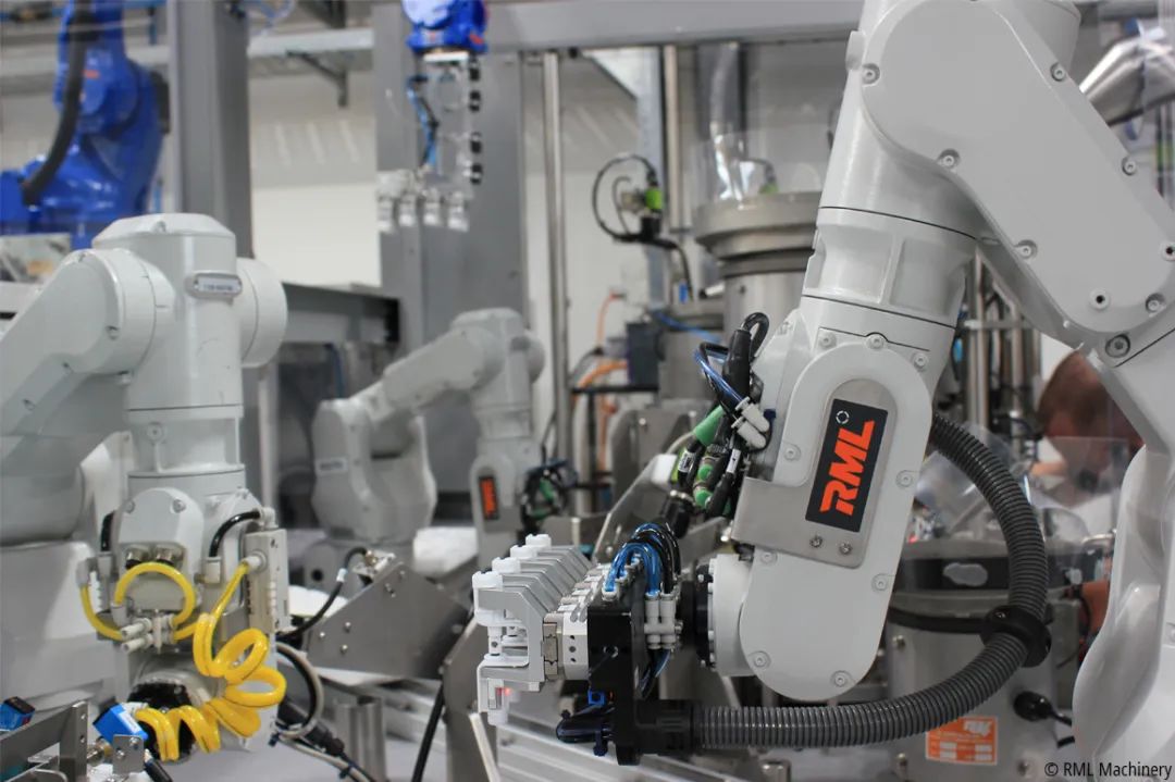

  用于装配采样盒注塑件的设备视图

  系统控制器选用的是倍福的 C6030 超紧凑型工业 PC,它搭载了主频为 3.6 GHz 的四核 Intel® Core™ i7 处理器。这款高性能处理器能够轻松满足各种高要求应用对于算力的全部需求。据 RML 公司的 Jon Marden 介绍,该系统性能非常出色,能够可靠地应对各类复杂的运动控制任务挑战,同时控制 8 个相机的图像处理流程,实现基于云端的实时数据交换。此外,它还集成了 3 个机器人的接口控制功能,并通过先进的人机界面将所有这些模块整合到一个直观、易用的操作界面中。
  相较于市场上其它同类产品,这款工业 PC 凭借其卓越的计算性能以及高度紧凑的设计优势,大幅缩减了控制柜体积。”
  —— Jon Marden
  两台与倍福工业 PC 相连的触摸屏显示器为用户带来了前所未有的便捷体验:其中一台集成了 TwinCAT HMI,极大地简化了可视化和设备控制过程;另一台则用于实时显示图像处理应用程序中每台相机的图像。操作人员从而能够一目了然地了解整个生产流程的顺序。

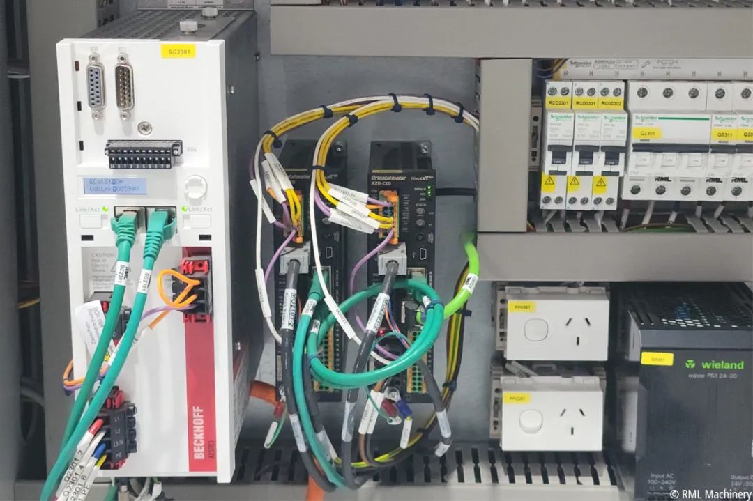

  精密轴由倍福的 AX5103 伺服驱动器控制,该驱动器通过 EtherCAT 与工业 PC 通信。除了用于可视化的 TwinCAT 3 HMI Server 之外,系统还使用了 TwinCAT 3 PLC 和 TwinCAT 3 NC PTP,以及用于高效数据通信的 TwinCAT 3 Database Server、TwinCAT 3 TCP/IP 和 TwinCAT 3 IoT HTTPS/REST。Jon Marden 认为,倍福基于 PC 和 EtherCAT 的开放式控制技术为 RML 带来了前所未有的高精度定位系统解决方案,消除了对单一硬件供应商的依赖。
  配备 AX5805 TwinSAFE 选项卡的 AX5103 伺服驱动器可实现精确可靠的运动控制。
