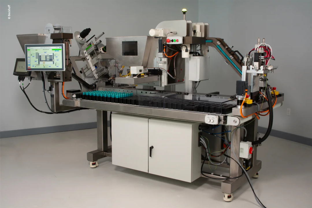

  ProFill 系统将所有加工步骤集成到一个尺寸仅为 11 英尺 8 英寸长、5 英尺 5 英寸宽(308 x 142 cm)的独立单元中。尽管采用了坚固耐用的不锈钢材质构建,这款便携式系统依然能够凭借其脚轮轻松移动至任何配备有压缩空气气源和 240 V AC 接口的地点进行作业。此外,该设计还极大地简化了灌装头的更换流程,无论是出于清洁需要,还是为了更换不同的产品。
  在开发标准系统的过程中,工程师们致力于确保设备能够继续保持其占地面积小且灌装精度高的独特优势,以此有效防止在输送设备上滴落难以清除的蜡状液体。2023 年 1 月,Lehnen 公司与倍福美国分公司区域销售经理 Brian Buck 和应用工程师 Matt Kleven 组成的本地团队携手合作,开始了重新设计。
  该系统采用 C6015 超紧凑型工业 PC (IPC) 作为其设备控制器。除了极为节省空间的尺寸外,该工业 PC 的内存配置选择也十分丰富,范围从 40 GB 直至 320 GB 不等。倍福的 CP3918 多点触控控制面板即便在严苛的生产环境中也能提供如智能手机般直观便捷的操作体验。

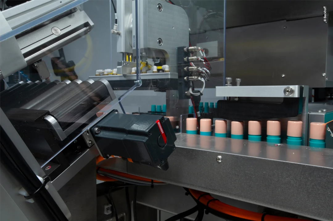

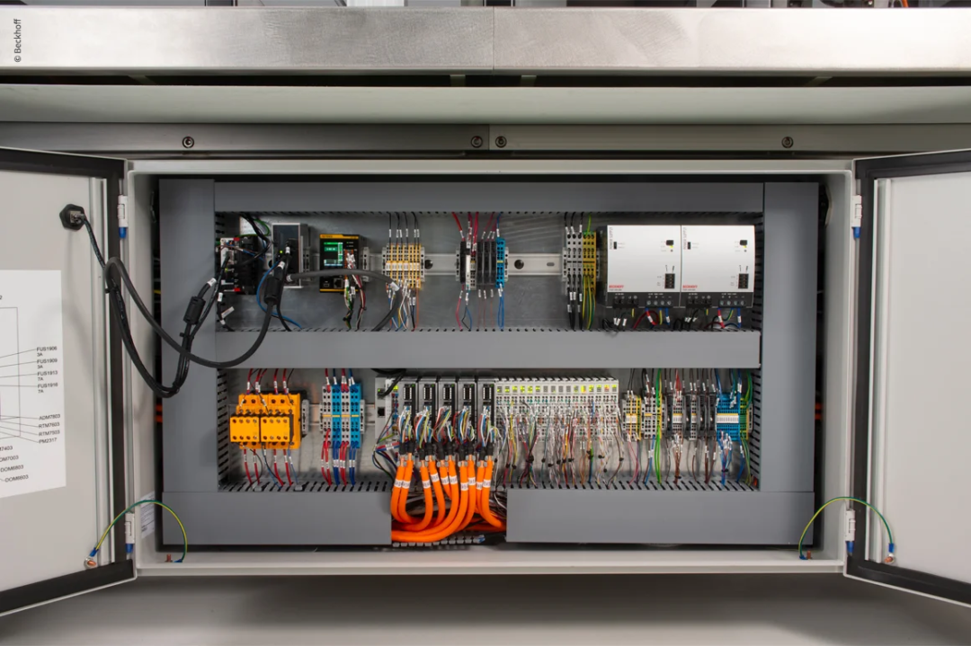

  “Lehnen 团队充分利用了我们所提供的众多软件和硬件解决方案,包括借助 EtherCAT 实现精确同步。”Brian Buck 说道。“对我而言,这个应用中的一个亮点是他们采用了结构紧凑的 ELM7222 伺服驱动端子模块。”这些宽度仅为 30 毫米的 48 V DC EtherCAT 双通道伺服驱动端子模块可以与系统连接所需的诸如高密度输入和输出、模拟量温度测量和热电偶模块等各种端子模块并排接入到 EtherCAT I/O 网段内。
  ELM72xx 系列伺服端子模块还支持单电缆技术 (OCT)能够极大地减少布线工作量,轻松实现与倍福 AM8100 伺服电机的连接。这些功能特点不仅进一步减少了空间需求,还简化了调试过程,并且确保了极高的性能表现。
  系统中采用的紧凑型驱动产品包括倍福的 AM8100 系列伺服电机,这些电机采用了单电缆技术,极大地减少了布线工作量和所需空间。

  标准化的唇膏灌装机不仅性能卓越,更拥有小巧的体积。该系统单次能处理装有 8 支唇膏管的托盘,每分钟最高吞吐能力可达 60 支唇膏管。在连续运行的状态下,该设备每天可灌装、加盖、贴标和打序列号 30,000 支唇膏。
  借助倍福所提供的紧凑型控制器、网络设备及伺服驱动硬件,该设备还为电气柜内未来可能的功能扩展预留了充足的空间。“我们不仅拥有了一个更加出色的整体系统,还显著降低了成本。”Peter Lehnen 说道。“在控制硬件方面,我们通过采用倍福的标准化解决方案节省了大约 40% 的成本。”
