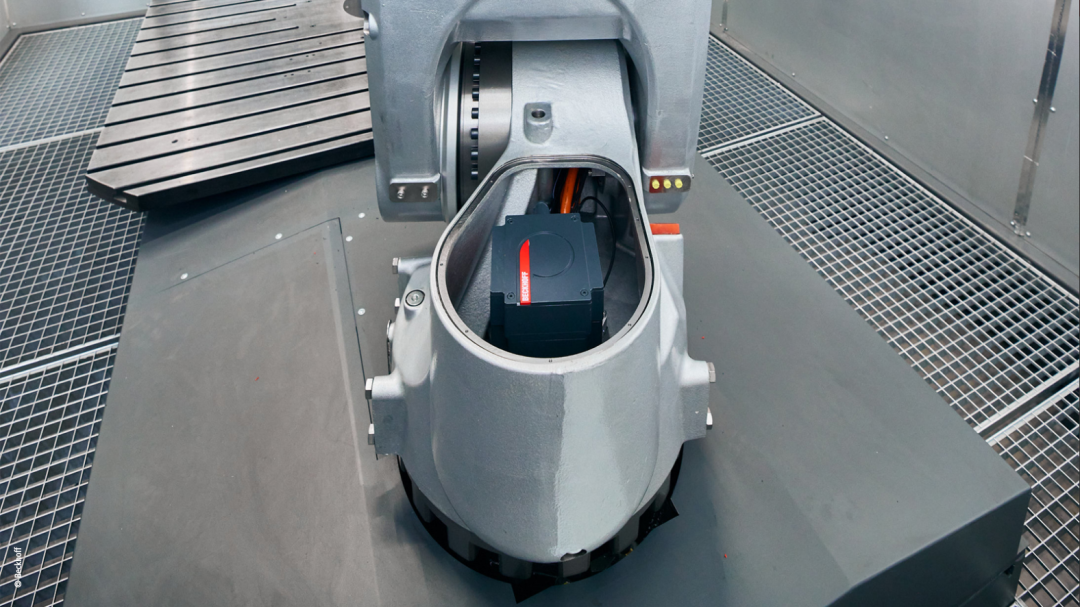

  最初,客户仍然使用传统的五轴 CNC 机床加工金属块。但铣削硬质材料时会产生极细的粉尘,这些粉尘会渗透到每个接缝处、直线导轨和轴承中,短时间内就会造成很严重的问题。CNC 机床很快就出现了磨损,需要进行大修。“我们当时就知道,使用 TwinCAT CNC 后,我们就可以在大到 1 立方米的加工区域内实现 2/10 毫米的高精度,同时还能对史陶比尔机器人进行密封并施加超高压。”Daniel Distler 强调道。这些技术知识积累来自各个项目,例如,在这些项目中,机器人被完全拆解并密封,即使在水深达 20 米的情况下仍能可靠运行。

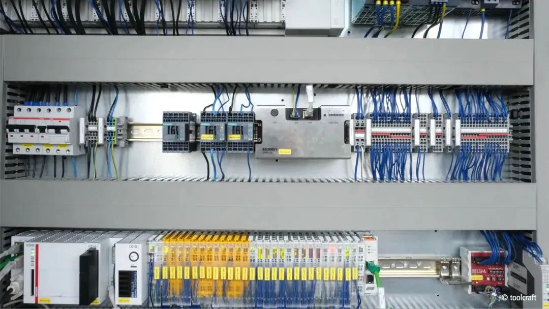

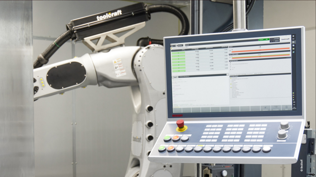

  从我们过去八年积累的专业知识和经验来看,我们对各种运动学和设计的优缺点了如指掌。我们与一家机器人供应商合作,利用这些专业知识开发出了能够提高构件刚度、防尘/防水性能、有效载荷以及机械臂伸展范围的运动学功能。”——  Andreas Bauer因此,目前的加工单元配置的是基于新型运动学的高端数控机器人。“除了 TwinCAT CNC 之外,toolcraft 还为其新一代数控机器人配备了倍福的伺服驱动器和伺服电机。”Alexander Klos 补充道。铣削机器人的控制系统基于功能强大的 CX2040 嵌入式控制器和 CP3921-1502-0010 CNC 多点触控控制面板构成,通过 CP-Link 4,只需一根以太网电缆(CAT.6A)即可连接面板与嵌入式控制器。AM8000 伺服电机和 AX8000 多轴伺服系统以及 TwinCAT CNC 使系统更加完善。新设计还包括内置软管,它可以简化搬运工作。此外,它也无需单独的机器人控制器,从而节省了控制柜空间,降低了项目的复杂性。

  后处理程序和坐标转换包括在内对于制造企业来说,重要的是拥有一个从 CAD 图纸到加工程序的有效运转的工艺流程。Daniel Distler 说道:“我们的方法是消除用户对机器人操作和编程的畏惧,同时提供更多的加工自由度。”基于 PC 的控制技术在这方面也发挥了重要作用:后处理程序和坐标转换与数控机器人的轨迹控制同时在嵌入式控制器上运行。因此,加工程序可以像平常一样用 G 代码编程,并从常用的 CAD/CAM 程序生成。Daniel Distler 解释说道:“我们希望机器人能与用户的 CAM 软件完美配合。”toolcraft 为此还提供了灵活的基于 PC 的控制平台。
