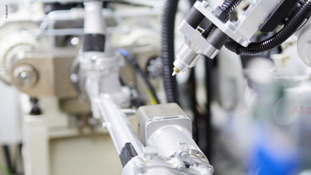

  通过 EtherCAT 测量端子模块和基于 PC 的控制技术,基于 PC 的控制器以与测试顺序同步的方式采集和记录 IEPE 传感器的高频信号
  如果转向系统的噪声频谱超出此数值范围,它就会从试验台返回到返工台,使用测量出的结构声频谱确定是返工还是拆卸部件。Joachim Sutterlüty 说道:“通过我们的传感器,再加上倍福的测量端子模块和基于 PC 的控制技术,我们可以非常精确地评估噪声,工人可以根据显示的频谱准确地缩小噪声问题的范围。”
