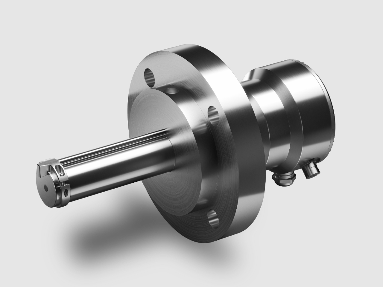

  维萨拉 Polaris™ 在线折光仪非常适合实时监测 NMP 浓度。Polaris™ PR53GC 紧凑型折光仪Polaris™ PR53GP 探头在线折光仪都可以与 Indigo520 数据处理单元搭配,轻松、准确地进行实时监测。

  Polaris 在线折光仪 PR53GP
  直接在管道和储罐中测量 NMP 浓度。
