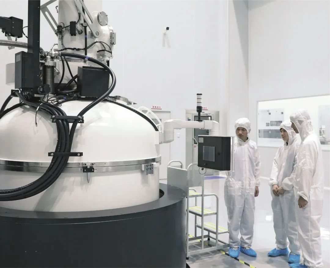

  稳定的工艺控制是重中之重
  单晶生长需要特定的温度条件。硅原料首先在熔炉中被加热熔化成液态硅,然后提拉头上的单晶籽晶被浸入熔融的硅液中,开始进行晶体生长。熔融硅液必须保持在一定温度,缓慢旋转籽晶,并向上提拉,使熔融硅液凝固,逐渐长大到所需直径的单晶硅锭。半导体单晶硅的优点是其取向非常均匀,因此具有较高的转换效率,它们被切割成硅片后可用于制作太阳能电池组件。
  这需要精确的顺序控制和长时间(数天至半个月)稳定的生长过程控制。其中,温度控制尤为重要,因为温度不均匀可能会导致多晶材料在生长时出现晶格结构缺陷。单晶炉持续运行时,控制系统需要处理大量数据。不过,这对于倍福的嵌入式控制器来说不成问题。适合 DIN 导轨安装的工业级控制器在恶劣的环境条件下表现相当出色。晶盛机电一开始使用的是 CX1030 嵌入式控制器,随着项目需求的增加,目前采用 CX9020 或 CX8190 作为中央设备控制器。随着 CPU 性能的不断提升,倍福控制器的性能也逐年增强,帮助晶盛机电不断优化和提升其控制系统,从而提高了产品竞争力。

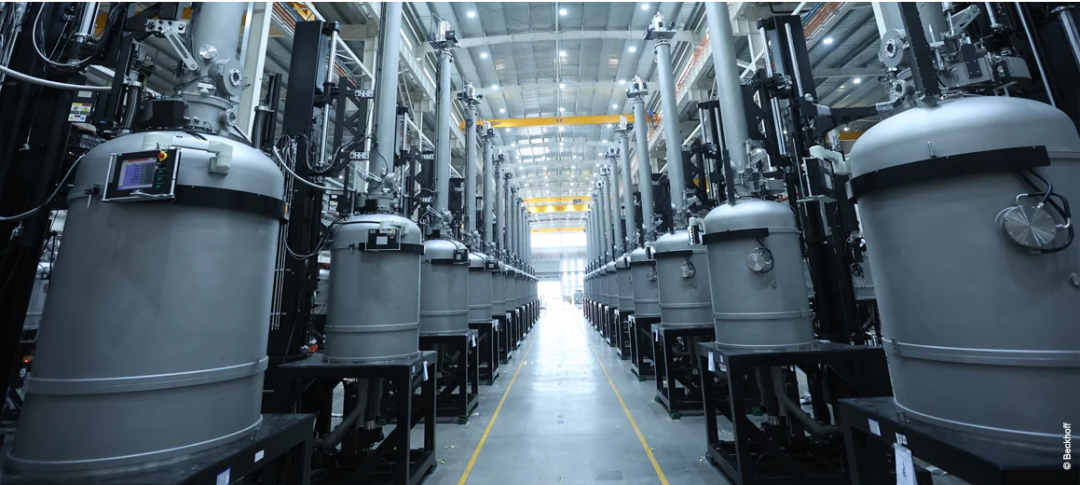

  单晶炉不间断稳定运行数天至两周是确保高质量半导体单晶生长的重要前提
  由于 EtherCAT 具有实时通信能力,晶盛机电可以从众多可用的 EtherCAT 端子模块中进行选择。
  王先生解释道:“EtherCAT 的分布式 I/O 模块给项目带来了极大的便利,拓扑结构灵活不受限制,具有非常多样的配置选择。我们可以根据不同项目的需求与成本进行选择。倍福的 EtherCAT 产品简单易用且兼容性好,可替换不同厂家的从站产品,在保证 EtherCAT 产品一致性前提下完全不影响整体性能和稳定性。由于 EtherCAT 无需交换机或其它有源器件,安装和维护成本大大降低,同时也简化了系统的布线和调试工作。”
