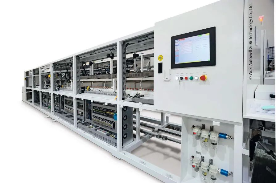

无锡奥特维旭睿科技有限公司,作为奥特维集团旗下一员,致力于为光伏行业及其它可再生能源领域提供前沿的生产技术解决方案。为了在竞争激烈且快速变化的市场中保持竞争力,制造商的设备必须具备高度的自动化水平。依托 EtherCAT 通信系统和基于 PC 的控制技术,旭睿在其太阳能电池生产线中无缝集成了所有第三方系统,并通过优化生产流程,显著缩短了生产周期,进而有力保障了最终客户生产率的显著提升。
无锡奥特维科技股份有限公司(ATW)于 2010 年在无锡成立,现拥有 4000 多名员工,是光伏、锂电和半导体专业领域知名的智能装备制造商。子公司无锡奥特维旭睿科技有限公司成立于 2021 年 8 月,专注于光伏电池装备的研发、生产与应用。公司成立同年,奥特维旭睿就成功中标润阳 N 型电池丝印整线设备项目,合同金额约 1.3 亿元。整线设备的控制器全部来自倍福。

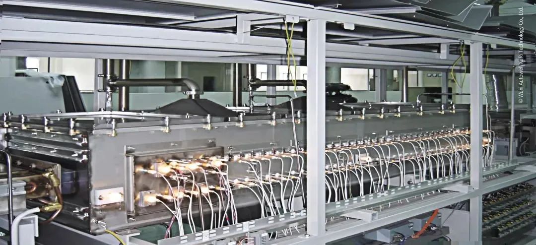

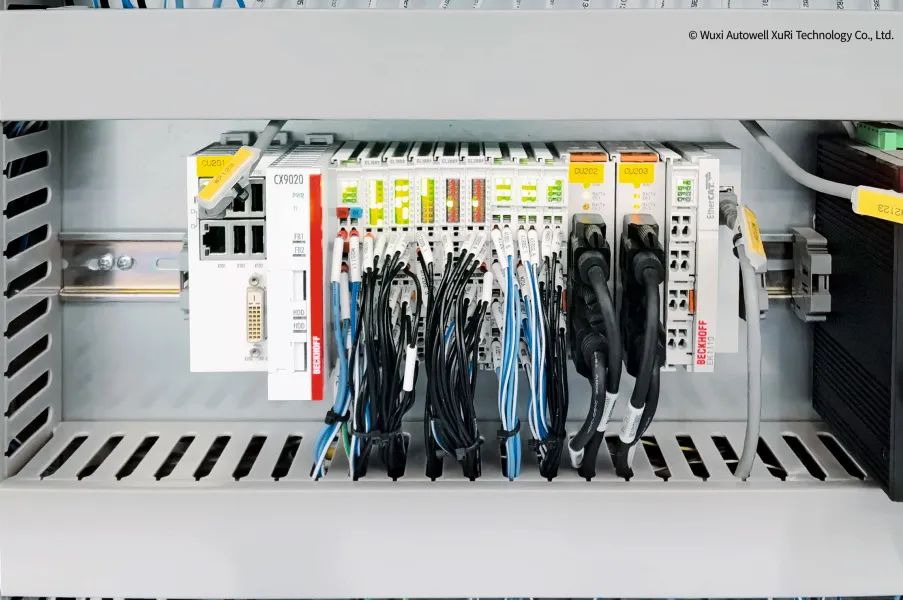

根据客户需求,烧结退火部分选用了 C6015 和 CX9020 工业 PC,而分选工艺则选用了 C6030 工业 PC。I/O 部分,除了选用倍福基本的 EtherCAT 数字量和模拟量输入输出端子模块之外,还选用了 EL5152 增量编码器接口端子模块,每个端子可容纳两个编码器,用于实现运动控制。EtherCAT 端子模块 EL6022 可通过 Modbus RTU 与第三方仪表进行通信,而 EL6652 则支持通过 EtherNET/IP 与生产线上其它第三方的 PLC 进行实时通信。与第三方触摸屏的通信通过 TCP/IP 实现,而与其它第三方的上位机 HMI 的实时通信则基于倍福的 ADS 协议进行。客户目前使用的是 TwinCAT 2 自动化软件,但他们也有意向在后续调试周期充足的项目上使用 TwinCAT 3 软件。

在鄂尔多斯隆基的烧结退火工艺上,客户选用的是 C6015 和 CX9020 工业 PC,C6015 采用坚固的铝制外壳,具有体积小、功耗低、性能强大、节省电柜安装空间以及安装灵活等优点。它配备的 2 个 USB 口和 2 个千兆以太网端口可以满足用户的日常使用需求。Cx9020 是一款性价比超高的嵌入式控制器,内置了 RAM 和 128 kB NOVRAM 作为非易失性存储器,可以直接在控制器后面搭载我们的各种模块,使用非常方便,适用于各种应用场景。

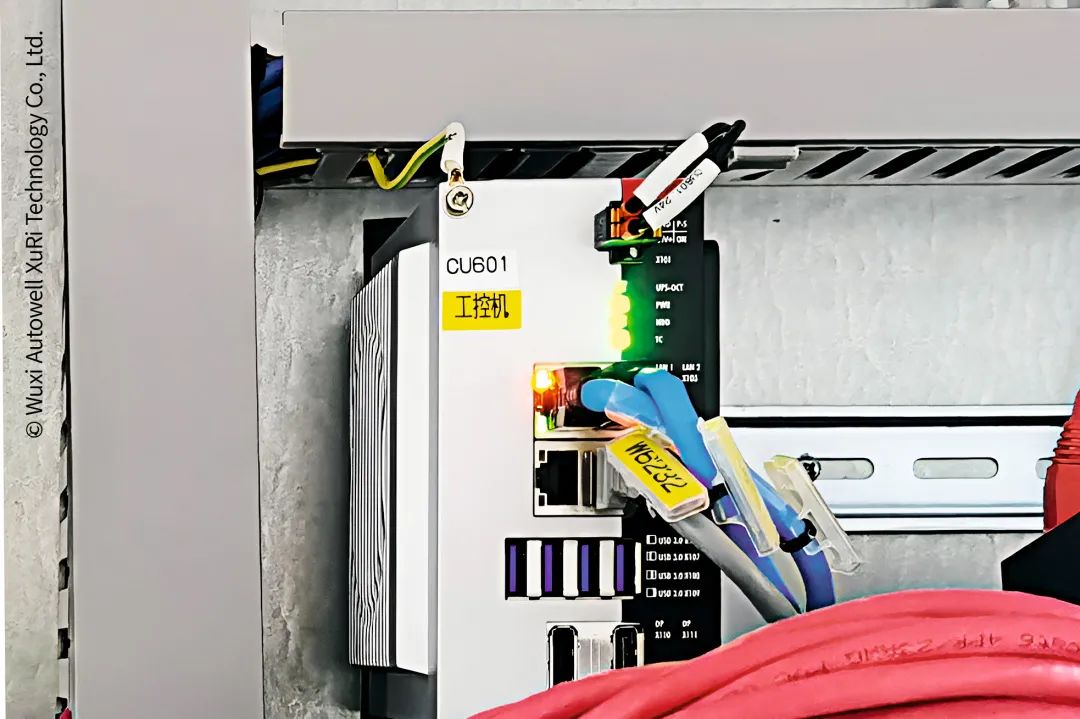

四川通威太阳能电池片分选工艺选用的是 C6030 系列的超紧凑型控制柜式工业 PC。控制器搭载的是主频为 3.3 GHz 的 Intel® Pentium® 双核处理器,并配备 4 个 USB 3.0 口和 4 个千兆以太网口。它使用两个以太网口进行 EtherCAT 通信,连接数十个第三方的模块和80个第三方伺服,实现对从站的实时稳定控制。相较于传统 PLC,倍福系统展现出更高的开放性和灵活性,其实时性能也更胜一筹,能够充分满足客户在生产节拍方面的严格要求。因此,它能够更有效地满足客户在较短时间内实现高产出的迫切需求。
