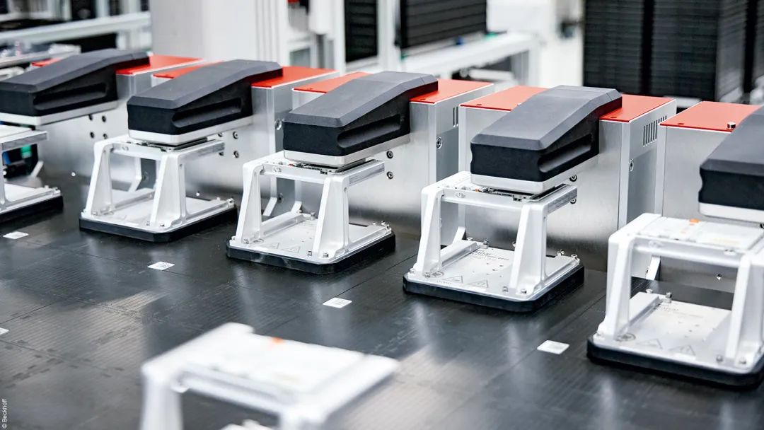

  每个 I/O 端子模块的编程和测试时间没有改变,但吞吐量却大大增加:大约每 3 秒就有一个经过编程和广泛测试的端子模块离开系统。
  倍福正着手解决这个难题,尤其是不同的端子模块类型(带/不带 FPGA、控制器或带模拟量通道),编程以及后续的功能测试所需的时间都不相同。“安装固件和调整所有模拟量通道可能需要 30 秒。”Stefan Engelke 解释道,他以及他的团队一起开发和编程了测试柜。
  解决这个时间问题的办法是并行与分开固件安装和功能测试。这本身并不是一个突破性的想法;具有开创性的部分是系统地使用 XPlanar 的自由度完成整个内部物流并将端子模块送入到各工站。由于产品能够进行自由的二维平面运动,总线端子模块在测试工站中花费的时间是 10 秒还是 1 分钟,都无关紧要。其余的动子简单地经过被占用的工站,移动到下一个空闲工站。因此,系统的整体输出不受个别工序延迟的影响。

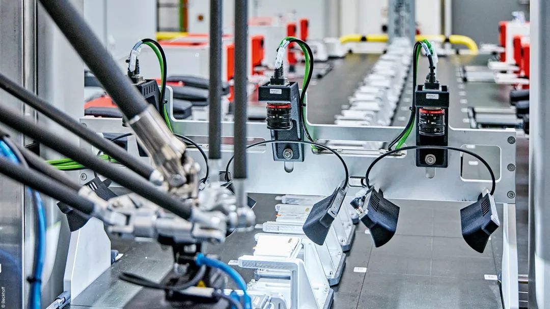

  动子经过读取工站下方的端子模块,到达侧面的编程工站。读取工站通过多台相机和倍福机器视觉系统捕捉每个端子模块唯一的倍福识别码(BIC)。“之后,系统就能够知道端子模块的类型,并完全自主完成所有工作:编程,必要时调整模拟量通道,以及功能测试。”负责系统编程的 Ulrich Brockhaus 补充说道。同时,BIC 通过动子 ID 与动子联系起来。这意味着,即使在断电后,也可以用动子 ID 跟踪每个动子或端子模块的位置。

  横立于三条通道上的视觉系统,会在每个端子模块通过时捕捉其 DataMatrix 码,然后将其与 XPlanar 动子的 ID 联系起来。

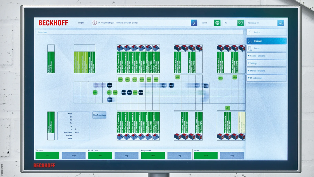

  总共 100 块 XPlanar 平面模块上悬浮的 33 个动子的位置在由 TwinCAT HMI 软件创建的可视化界面上实时显示。
