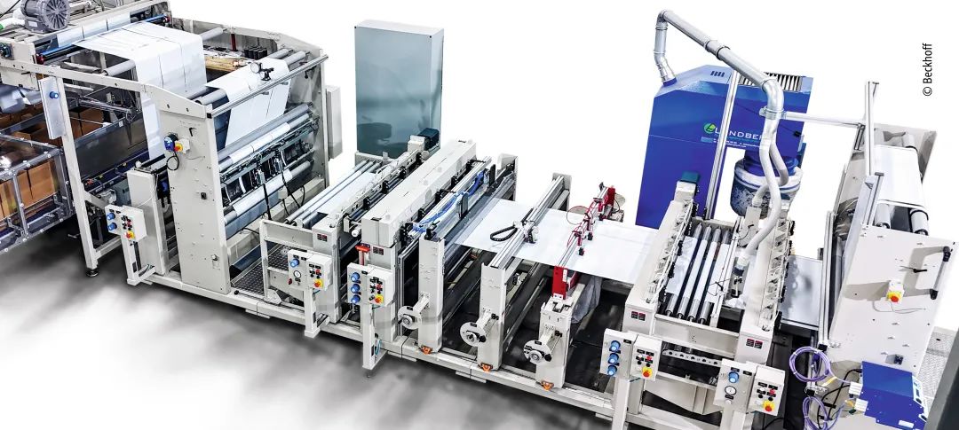

  在全新优化的薄膜转换工艺中,1400-GEC 机器展开两卷薄膜,并在这两卷薄膜上进行套印,并采用连续纵向热封。然后,薄膜卷将通过一系列横向冲压成型和热封工序,根据订单需求将材料切割成 1 至 5 条独立的包装袋通道,并添加易撕口设计以方便分离。在将成品包装袋装箱前,系统会根据客户指定的使用规范,执行视觉检测程序:在包装袋内注入空气,并测量其形状轮廓。
  这台机器采用了全新的自动化工艺。它从连续运动切换为间歇运动,然后在出料阶段又回复为连续运动,且能够在每个转换阶段同步处理不同的工艺任务。这使它完全不同于我们以往设计的任何机型。”

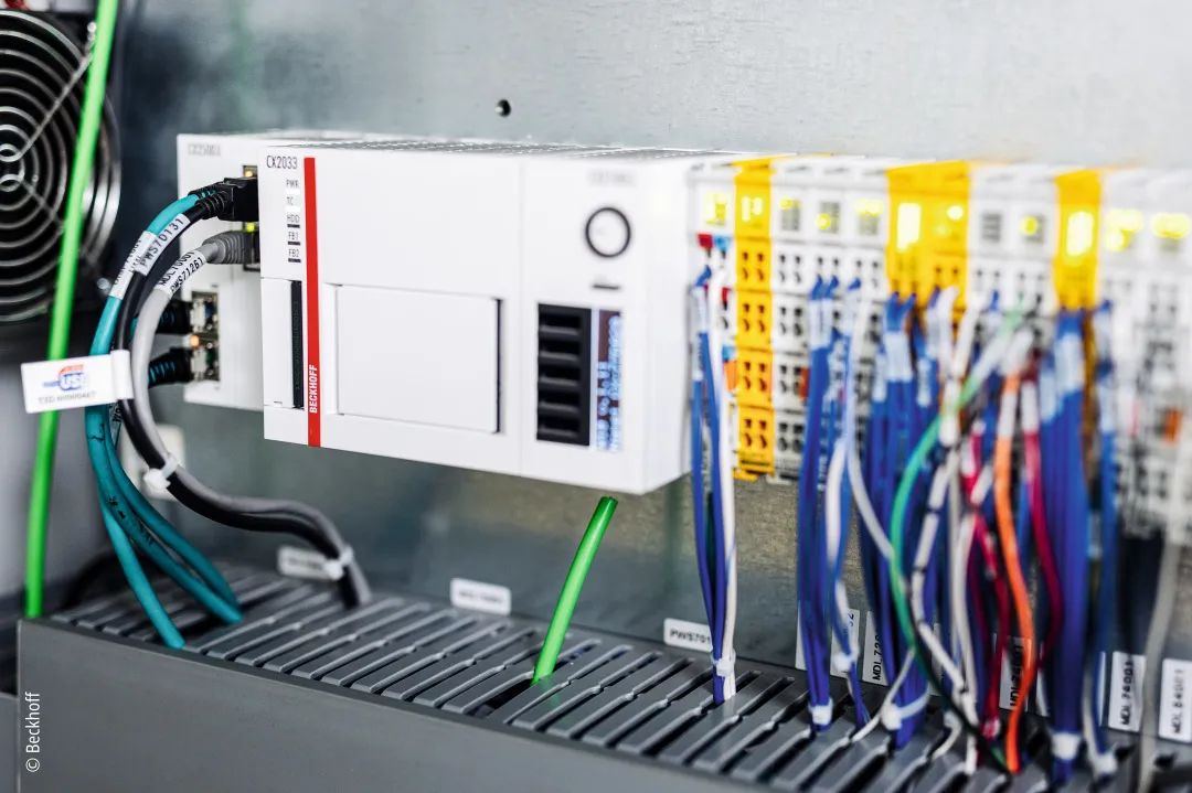

  CX2033 嵌入式控制器是整条生产线配备的唯一设备控制器。双核 AMD Ryzen™ 处理器为倍福 DIN 导轨安装式控制器提供了强大的算力支撑,并为未来的升级和扩展预留了空间。“在资源受限的系统中运行时,HMI 会出现明显的触控延迟现象。通过将 HMI 服务器部署在提供丰富计算资源的 CX2033 上,我们成功实现了触控面板的极速响应操作。”CMD 公司软件工程师 Adam Benson 解释道。

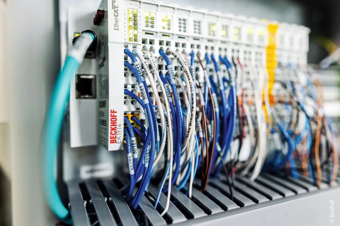

  EtherCAT 耦合器 EK1914 通过其数字量标准接口和安全 I/O,实现了整条产线的通信集成。除了用于标准信号的 EtherCAT 端子模块外,各站点的 I/O 网段还集成了 TwinSAFE 安全端子模块。这使得 CMD 能够便捷地为生产线中各个设备配置安全功能,例如为每个工具单独配置急停按钮。

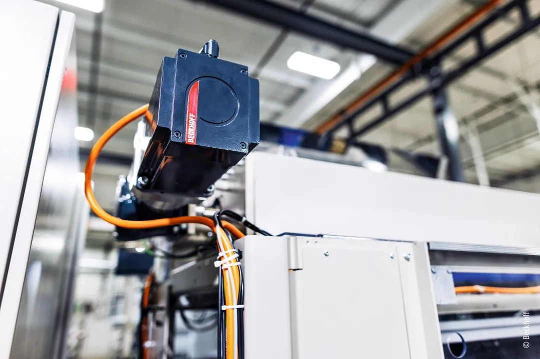

  在 CMD 公司高动态运动控制应用中,EtherCAT 凭借其出色的同步性能,进一步释放了倍福驱动解决方案的性能潜力。该设备配备了 AX8000 多轴伺服系统和 AM8000 伺服电机,实现十四轴联动控制。“AX8000 驱动器在输出功率与超紧凑设计之间实现了平衡。”CMD 电气工程师 Jason Plutz 说道。“通过采用集成式安全扭矩关断功能,我们成功省去了两个大体积的接触器,显著节省了面板空间。”
