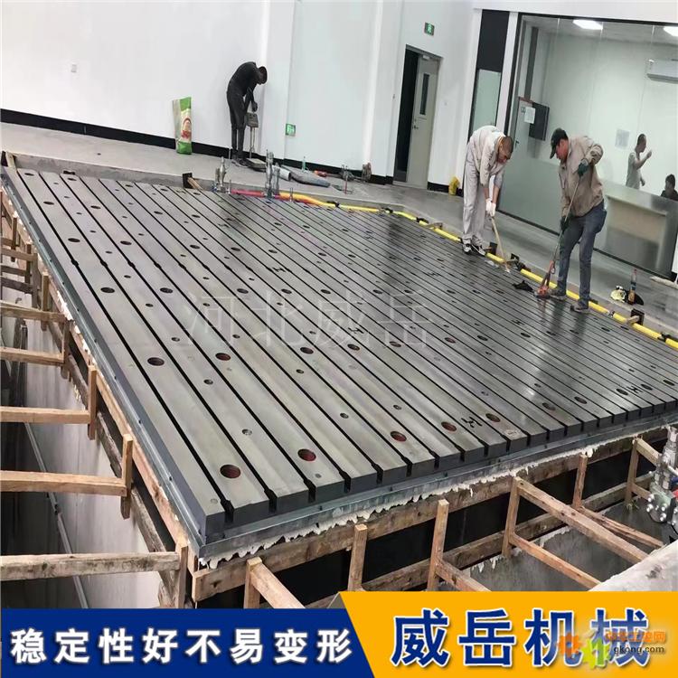

能扛能打的“硬核材质”,是精和准道防线。铸铁测试平台绝非普通铁板,其核心材质多选用HT200、HT250优和质灰铸铁,高和端场景更会采用抗拉强度与韧性双优的QT400-15球墨铸铁。这些铸铁内部的石墨结构,就像天然的“减震缓冲垫”,能有效吸收设备运行时的震动,避免震动对测量数据造成干扰。更关键的是,经过自然时效或人工时效处理后,材料内部的内应力被彻和底释放,哪怕在不同温度环境下,也能保持小的变形量,实现长期稳定的精度输出——这正是精和密测量核心的要求。
科学设计+多场景适配,承包全行业的精和准需求。好材质之外,铸铁测试平台的“身材”设计也暗藏玄机。多数采用箱式加强筋或工字筋结构,通过有限元分析优化壁厚与筋条分布,在保证自身刚性的同时,实现自重与承载能力的完和美平衡,哪怕承受10t以上的重载,也能稳如泰山。更贴心的是,它还能根据不同场景“量身定制”:平面型适合基础检测划线,T型槽型方便快速装夹工件,圆孔型可适配特殊测试附件;精度等级从0级(计量室精和密校准专用)到3级(车间常规划线)全覆盖,尺寸从1000×1000mm到8000×3000mm,甚至超大异形规格都能定制,真正做到“一机多用、全场景适配”。
为什么说它是制造升级的“关键密码”?在智能制造成为趋势的今天,产品精度直接决定核心竞争力。铸铁测试平台作为精和准测量的“基准载体”,其应用场景覆盖高和端制造全链条:在汽车行业,它是发动机、变速箱等核心部件的检测“裁判”,确保每一个零件都符合装配精度要求;在航空航天领域,它为飞机起落架、卫星零部件等高精度产品提供校准基准,守护飞行安全;在仪器仪表行业,它是精和密传感器、计量器具的装配与检测平台,保障设备测量数据的准确性;在通用机械制造中,它既可为机床、冲床等设备做安装调试的水平基准,也能为批量生产的零件做尺寸抽检。有了它,企业才能实现从“合格制造”到“精和密制造”的跨越,在高和端领域站稳脚跟。更重要的是,它稳定性强、使用寿命长、维护成本低,一次投入就能长期护航生产精和准度,堪称工业领域的性和价比之和王”。
当然,想让这根“定海神针”持续发力,正确使用与维护必不可少。使用前务必调平工作面、清除灰尘油污;使用中避免工件撞击、不超载运行;长期不用时涂抹防锈油、覆盖防尘罩,每6-12个月定期校准——这些小细节,直接决定平台的精度寿命。
