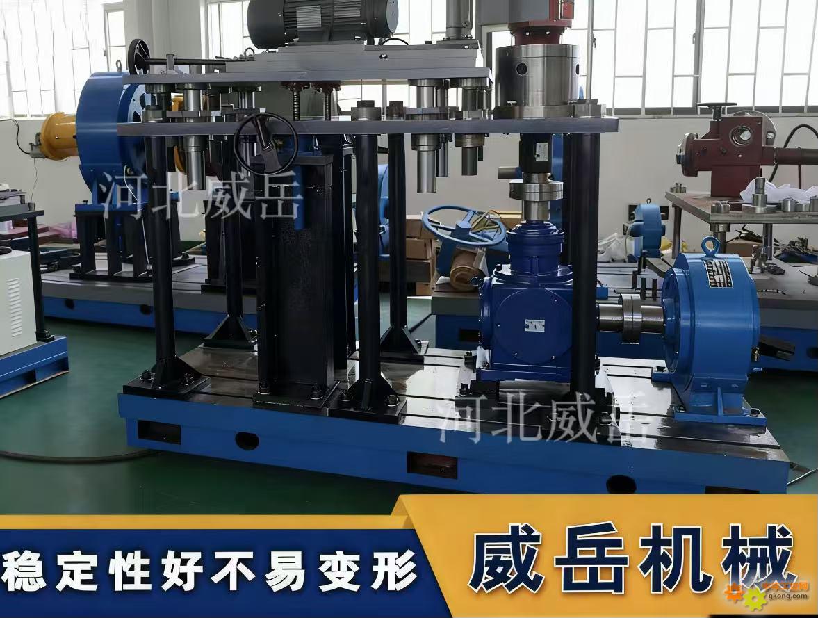

测功机铁地板:台面预留测功机专用安装孔位(螺纹孔/光孔),孔位尺寸、间距与测功机底座精和准匹配,部分带导向定和位销孔,保证安装同轴度;无通用T型槽,仅在必要位置设计固定孔;内部采用“密集加强筋+减震腔”设计,筋板厚度比测试平台厚30%-50%,部分款在筋板间预留减震沟槽,填充减震材料;底部带专用减震安装槽,适配橡胶减震垫、弹簧减震器等配件,部分重型款带地脚螺栓预留孔,用于与地基固定。

测功机铁地板:侧重动态冲击载荷承载,承重范围从5吨(小型电机测功机)到200吨(大型发动机测功机);需承受测功机运行时的瞬时扭矩冲击、高频震动载荷,整体刚性更强;设计时预留1.5倍安全系数,长期动态承载后变形量≤0.02mm/m,且变形后不可恢复(需更换或大修)。

测功机铁地板:具备一体化减震设计,具体包括三方面:一是结构减震,通过内部减震腔、加强筋交错布局,分散震动能量;二是配件减震,底部适配专用橡胶减震垫(硬度邵氏A60-A80)或弹簧减震器,可根据测功机功率调节减震参数;三是密封减震,台面与底座连接处采用密封胶填充,减少震动传导缝隙;整体可将测功机运行震动幅度降低60%-80%。

测功机铁地板:适用专属场景,包括电机功率/转速/负载测试、发动机动力性能检测、变速箱载荷试验、新能源汽车驱动系统测试、船舶动力装置测试等;适配设备为交流测功机、直流测功机、水力测功机、电涡流测功机等各类测功机系统,需与测功机型号精和准匹配。
