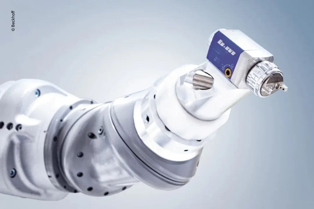

应用技术的核心组件是搭载雾化喷枪的机器人系统,其中 T1 X6 与 T2 X6 系列喷涂机器人尤为突出。这两款现代六轴关节机器人采用空心腕部设计,可实现介质内部输送至雾化喷枪。较大规格的 T1 X6 主要应用于汽车塑料件喷涂系统,而结构更为紧凑的 T2 X6 则特别适合用于因工艺因素导致喷涂区域受限或安装位置空间不足的场景。据 Bernd Käsmann 介绍,整套机器人方案严格遵循喷涂领域特殊需求。在危险区域使用时必须遵守 ATEX 等各种防爆要求,为满足这些要求,机器人采用了正压外壳(Ex p)。

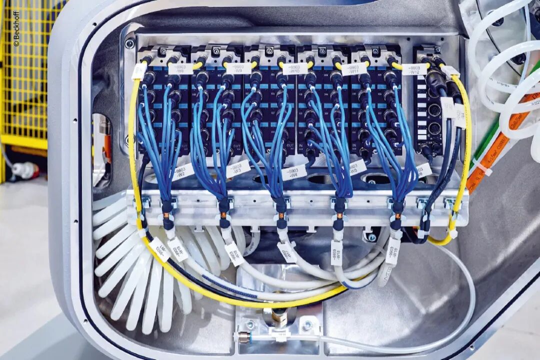

无缝集成至控制系统新型 X6 列机器人搭配倍福 EP/EPX 系列 IP67 级 I/O 端子盒,为开发者与用户带来双重优势。Bernd Käsmann 解释道:“旧款机器人的布线系统未明确定义,我们必须从项目一开始就精准规划所有需要从机器人引出的介质管道、软管或线缆。”
通过将 EP /EPX 系列 EtherCAT 端子盒直接集成于机器人内部,这项工作得以大幅简化。这与整体设计理念高度契合,X6 系列的显著特征正是便捷维护性与高系统可用性。最显著的节省体现在从机器人引至应用柜的线缆数量减少,这为管线包节省了可观的空间。此外还有简化的集中式安装布局以及便于维护的整体设计。
—— Bernd Käsmann
在喷涂机器人中采用 EPX 端子盒的初衷,是要在有限的安装空间内实现集成有本质安全功能的的 IP67 级 I/O 层,以 T2 X6 喷涂机器人为例,该方案通过集成 4 个 EtherCAT 总线耦合器端子盒 EPX1058(8 通道数字量输入)及根据配置需求搭配 1 个或多个 EPX3158 端子盒(8 通道模拟量输入)来实现。这两款 I/O 端子盒均支持将来自防爆区 0/20 区及 1/21 区的本质安全型现场设备直接接入系统。
来自倍福流程工业部门的 Andres Oetken 阐释了 EPX 端子盒的研发历程:“倍福早在数年前就已萌生采用 IP67 级 I/O 端子盒集成本质安全信号的技术构想,而首个落地项目正是与 b+m 一起开展的机器人控制系统研发项目。”
据 Bernd Käsmann 介绍,此次研发契机源于 X6 系列机器人内部组件的优化需求,而这些优化改进都是基于上一代产品所收集到的客户反馈意见。此外,以往依靠独立布线采集数字量及模拟量信号的方式将转变为完全通过 EtherCAT 总线进行集成,从而显著节省材料与空间:“其中一项重要改进是将机器人内所有阀门的控制都升级为基于 EtherCAT 的控制系统,同时机器人工艺臂内多达 40 个工艺传感器也完成同等升级。这些传感器主要是数字传感器,包括位置编码器、旋转编码器,以及油漆泵上下游压力传感器。此前,所有这些传感器都需通过独立电缆连接,线缆沿机器人外部敷设,直至引出防爆区接入应用柜,导致管线包直径异常庞大。若按设计截面要求,所有线路及介质/输气管路需配备两个管线包。而支持 EtherCAT 的传感器显著减少了布线工作,成功避免了此类情况的发生。

由于该系列机器人获准用于防爆区 1 区,并具备本质安全特性,因此需要采用适用于此类应用的 EtherCAT I/O 解决方案。若采用 ELX 系列 IP20 级 EtherCAT 端子模块,则需在机器人内部额外加装 IP54 防护外壳。Bernd Käsmann 解释道:“作为正压防爆系统,机器人原本需要对 I/O 壳体进行主动空气净化操作,但这一要求与 IP54 防护等级标准难以协调共存。而采用 ELX 系列 EtherCAT 总线耦合器端子盒后,我们成功化解了这一矛盾。”

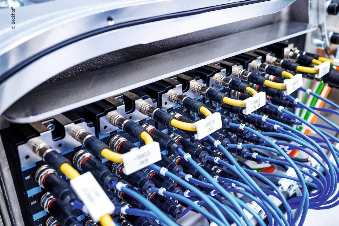

确保信号采集可靠性的技术难点在于找到一种抗扭转、带屏蔽功能且纤细的电缆,以适应机器人内部安装需求。此外,所需的八个 M12 连接器必须与电缆实现防水连接。倍福针对这一需求,研发处一套极具创新的解决方案:采用单股线缆单独注塑成型工艺连接到 M12 连接器上。这种定制化线束注塑成型技术打造出特别节省空间的 IP65/IP67 级传感器电缆,与系统紧凑的结构完美契合。Bernd Käsmann 证实道:“与倍福共同研发的解决方案旨在将八个通道集成在一根电缆中,以节约安装空间。其它重要考量包括 EMC 屏蔽、双绞线设计、最小化线径、确保 IP 防护的注塑接头、传感器接线板,以及可实现快速布线的双侧装配结构。”无需拆解机器人即可便捷检修,以及提供全规格配置和长度的电缆供应也同样至关重要。目前尚无其他供应商能完整实现所有这些技术要求。
