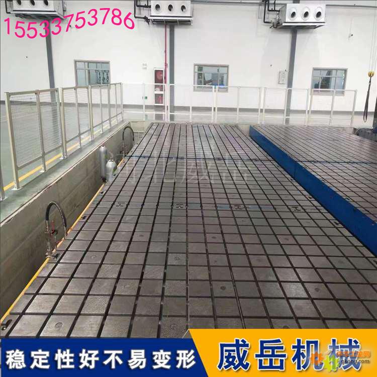

铸铁平台现代的生产设计理念应基于以低的成本达到好的使用效果,同时确保生产和使用双方都能从中获益。横竖槽T型槽装配平台制作工艺方面,可以采用刷涂法、浸涂法或流涂法,这些方法各有优缺点,选择时需考虑生产效率、涂层质量、环境污染等因素。例如,流涂法虽然生产效率高且涂后表面光洁,但涂层厚度不易控制,对涂料性能要求较高。
横竖槽T型槽装配平台安装调试阶段,专业人员的安装调试至关重要,非专业人员的操作可能会导致铸铁平台损坏或变形,无法使用。在使用前,应确保铸铁平台的工作面干净,避免追贴铸铁工件与其有过激的碰撞,且铸铁工件的重量不得过铸铁平台的额定载荷,以防止工作质量降低或平台损坏。
使用铸铁平台时,应注意铸铁平台选用的材质和采取的热处理质量对使用性能的影响。铸铁的质量和热处理质量直接影响铸铁平台的使用寿命和精度保持。使用磨损后的铸铁平台可以重新调试或刮研恢复其精度,在正确使用的情况下,铸铁平台可以使用五十年。
大型铸铁平台平面厚度约为30-35cm,中型铸铁平台大约25cm,小型铸铁平台约为10-20cm之间。主筋高约为铸铁平台平面宽度的1/4-1/5。主筋厚约为铸铁平台厚度的1/2-3/5。三条腿的直径为铸铁平台平面厚度的一倍。三条腿应比筋面高出铸铁平台的平面厚度1/3。辅筋厚约为平面厚度的2/5-1/2。铸铁平台的高度约为铸铁平台宽度的1/3-1/5。
准确测量和检验:T型槽装配平台具有准确的测量水准,用于检验工件的平面度、平直度以及角度的公差值检测等。高精度和高稳定性:T型槽T型槽装配平台采用好的铸铁材料制成,具有高精度、高刚度、高稳定性和耐久性等特点,确保了工件在加工过程中的稳定性和精度。
横竖型槽设计:横竖槽平台表面的横竖槽型槽设计方便了工件的固定和装夹,提高了加工效率。承载能力和刚度:横竖型槽T型槽装配平台的刚度较高,能够承受较大的压力和冲击力,底部设计有加强筋,增强了铸铁平台的结构强度和刚度。
