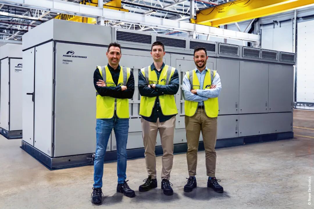

  Power Electronics 公司应用工程部经理 David Dobón、控制系统团队负责人 Agustin Cano 与软件团队负责人 Hector Ortega 在功率模块前合影(从左至右)

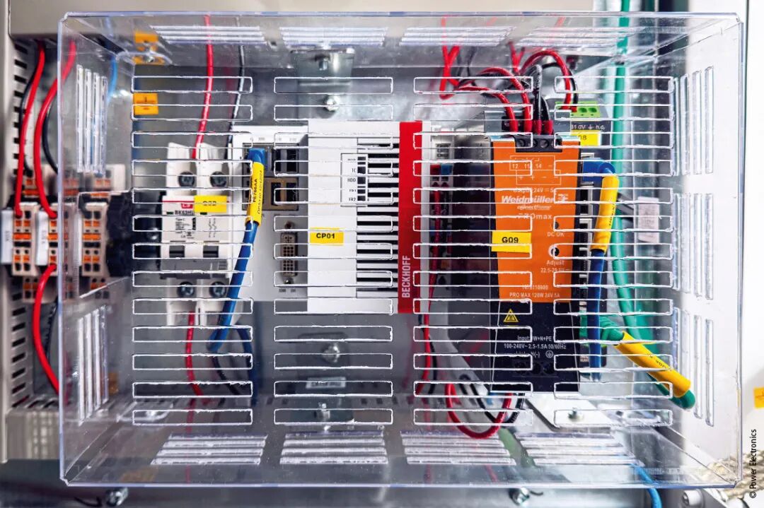

  Power Electronics 采用倍福 CX 系列 嵌入式控制器与 TwinCAT 3 PLC (TC1200) 控制各类电池控制器接口。“根据功率模块的配置需求,我们会选用不同型号的嵌入式控制器,例如 Intel Atom® 处理器的 CX5120 或 CX5240。”倍福西班牙技术支持工程师 Javier Menchén 解释道。BCI 通过 Modbus TCP 协议与逆变器、电池及其它组件通信,并以极短周期执行复杂控制算法。
  TwinCAT 3 PLC HMI Web (TF1810)作为可视化系统被集成在控制系统的嵌入式控制器中。这使得服务人员能够通过网页界面直接在现场或远程访问连接设备的参数。

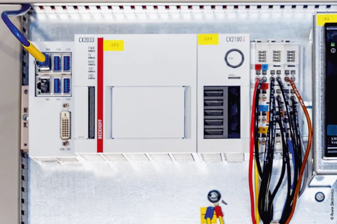

  PPC 作为关键组件,负责监测控制多个 BCI 并协调电站内所有功率模块。Power Electronics 为此采用搭载 AMD Ryzen™ 处理器的 CX2033 嵌入式控制器。“在一个项目中,通过该嵌入式控制器协调 160 个 BCI,其性能储备仍远未触顶。”David Dobón 说道。该 PPC 通过 ADS 通信协议采集处理各个 BCI 数据,并为其提供运行设定值。“ADS 协议兼具高速性与灵活性,支持通过电站以太网实现通信。”Miquel Coca 强调道。针对 PPC 软件的升级计划也已提上日程,未来将采用搭载四核处理器的 CX2043 嵌入式控制器。
