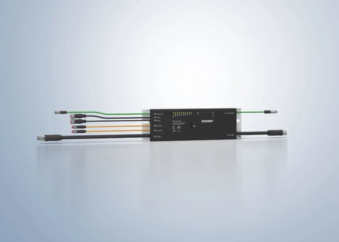

  倍福的 EP741x MDR 控制器为自动化物料流在安全性、效率与模块化方面树立了全新标杆。该系列模块防护等级达 IP54,可根据实际需求选配集成或不集成安全功能的版本。结合对众多制造商生产的 24 V 和 48 V 电机的控制能力,系统建造商和运营商能够在享有极大灵活性的同时,减少布线工作,并显著降低系统成本。
  电商和内部物流领域的持续产能扩张,要求输送系统具备模块化、灵活且可靠的特点。电动辊筒输送机(MDR)通过分区运行带来了巨大的效率优势,但在使用传统总线系统时,往往会触及性能极限。而全新的 EP741x MDR 控制器则解决了这一难题。它集成了 EtherCAT,可实现亚毫秒级的更新速率。即便是长距离输送线或复杂系统中,也能确保路由逻辑的绝对同步。
  EP741x 系列沿用了成熟的 EtherCAT 端子盒架构,可以实现 24 至 48 V 电压范围内的无刷直流电机(BLDC)的无传感器控制。其一大优势在于,该模块可与任何供应商的电动辊筒配合使用,从而简化工程设计并大幅减少备件库存。控制器有 2 通道版本(EP7412)和超紧凑的 4 通道版本(EP7414)可选。全级联设计配合 IP54+ 防护等级、集成连接电缆以及标准化的 M8 或 M12 连接器,有效降低成本、杜绝布线错误,并最大限度地缩短安装时间。同时,更小的安装深度便于直接安装在输送机轨道型材内,从而节省空间。
  在 MDR 解决方案领域,通过 Safety over EtherCAT(FSoE)实现的安全扭矩关断(STO)安全功能堪称业内首创。传统控制器为满足急停需求,通常需要完全切断电源,而 EP741x-9071 则采用智能设计, 在安全切断电机输出功率的同时,保持控制电子元器件的逻辑电压, 使系统始终处于安全状态。用户可受益于分布式安全架构,根据需求灵活定义独立控制的安全区域, 从而无需额外的安全组件或复杂的并行布线,将物料输送系统的模块化程度提升至全新水平。对于安全要求较低的应用,倍福还提供不含安全功能的经济型 2 通道和 4 通道版本 MDR 控制器 (EP741x-0071)。
