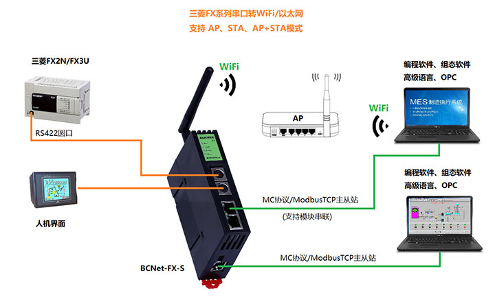

BCNet-FX-S用于三菱FX1S/1N/2N/3S/3G/3GA/3GC/3U/3UC系列、汇川、士林AX、禾川等PLC以太网数据采集,非常方便构建生产管理系统。模块集成WiFi功能,支持AP模式、STA模式和AP+STA模式,非常方便构建WiFi网络,直接通过WiFi进行PLC编程、数据采集。BCNet-FX-S不占用PLC编程口,上位机通过以太网对PLC数据监控的同时,触摸屏可以通过复用接口X2与PLC进行通讯。BCNet-FX-S支持工控领域内绝大多数SCADA软件,支持三菱MC以太网协议和ModbusTCP两种通讯方式。
				• BCNet-FX的增强型
				• 支持AP模式、STA模式和AP+STA模式
				• 支持WiFi、以太网编程、数据采集和数据交换
				• 网口支持MC协议
				• 网口集成ModbusTCP主从站功能
				1、安装在35mm的导轨上,无需外接电源。COM1口连FX的S8编程通讯口,COM2扩展口用于触摸屏通讯。
				2、通过WEB服务器或配置诊断工具BCDevice均可对设备进行参数设置和运行诊断。
				3、对FX编程通讯口波特率自动调节,可以适应大数据量通讯的需求。
				4、集成WiFi功能,支持AP模式、STA模式和AP+STA模式。
				5、通过WiFi可进行PLC编程、数据采集。
				6、支持MELSOFT产品(GX Works2、GX Developer等)的以太网通信。
				7、支持上位机MC以太网协议(MELSEC Communication Protocol)通信,支持上位软件(组态王、MCGS、力控、IFIX、INTOUCH、KepWare OPC服务器等)访问。
				8、集成ModbusTCP服务器,支持FC1、FC2、FC3、FC5、FC6、FC16,Modbus数据区自动映射至FX数据区。
				9、采用MC通信协议,皆可实现高级语言(如VB、VC、C#等)编程,实现与三菱FX的数据通讯,方便开发生产管理系统。
				10、支持OPC通道的SCADA(上位组态软件)以OPC方式与FX通讯。
				11、可同时实现MELSOFT连接、MC协议连接、ModbusTCP连接方式,支持32个上位机的连接。
				12、支持用户侧通过以太网实现固件更新,一次购买,永久升级。
