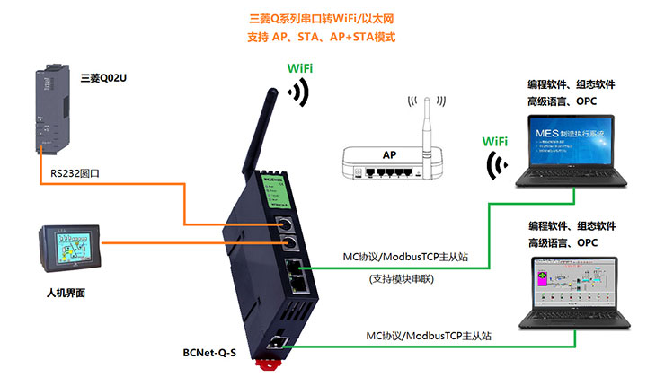

BCNet-Q-S用于三菱Q系列PLC圆口的以太网数据采集,非常方便构建生产管理系统。模块集成WiFi功能,支持AP模式、STA模式和AP+STA模式,非常方便构建WiFi网络,直接通过WiFi进行PLC编程、数据采集。BCNet-Q-S不占用PLC编程口,即编程软件/上位机软件通过以太网对PLC数据监控的同时,触摸屏可以通过复用接口X2与PLC进行通讯。
技术特点
• BCNet-Q的增强型
• 支持AP模式、STA模式和AP+STA模式
• 支持WiFi、以太网编程、数据采集和数据交换
• 网口支持MC协议
• 网口集成ModbusTCP主从站功能
功能
1、安装在35mm的导轨上,无需外接电源。COM1口连Q的MD6编程通讯口,COM2扩展口用于触摸屏通讯。
2、通过WEB服务器或配置诊断工具BCDevice均可对设备进行参数设置和运行诊断。
3、对Q编程通讯口波特率自动调节,可以适应大数据量通讯的需求。
4、集成WiFi功能,支持AP模式、STA模式和AP+STA模式。
5、通过WiFi可进行PLC编程、数据采集。
6、支持MELSOFT产品(GX Works2、GX Developer等)的以太网通信。
7、支持上位机MC以太网协议(MELSEC Communication Protocol)通信,支持上位软件(组态王、MCGS、力控、IFIX、INTOUCH、KepWare OPC服务器等)访问。
8、集成ModbusTCP服务器,支持FC1、FC2、FC3、FC5、FC6、FC16,Modbus数据区自动映射至Q数据区。
9、采用MC通信协议、ModbusTCP,皆可实现高级语言(如VB、VC、C#等)编程,实现与三菱Q的数据通讯,方便开发生产管理系统。
10、支持OPC通道的SCADA(上位组态软件)以OPC方式与Q通讯。
11、可同时实现MELSOFT连接、MC协议连接、ModbusTCP连接方式,支持32个上位机的连接。
12、支持用户侧通过以太网实现固件更新,一次购买,永久升级。
