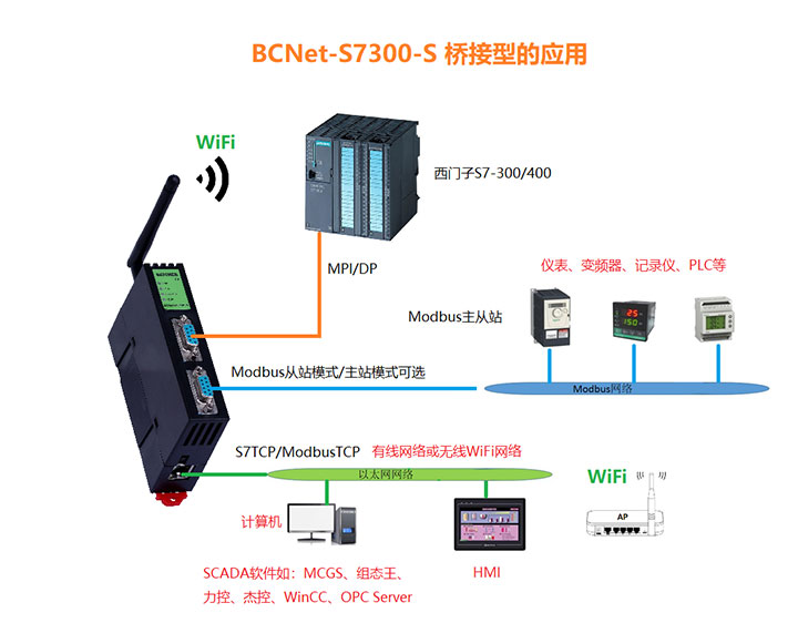

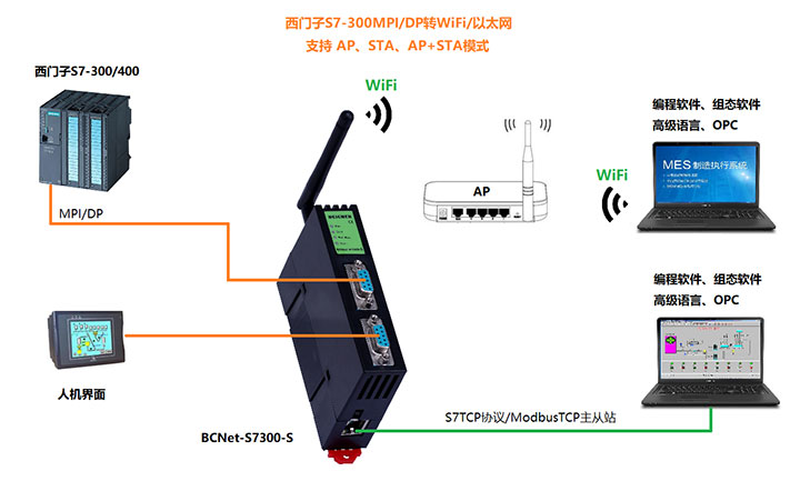

BCNet-S7300-S用于西门子S7-200/SMART S7-200/S7-300/S7-400/西门子数控840D、840DSL等PLC的数据采集,非常方便构建生产管理系统。模块集成WiFi功能,支持AP模式、STA模式和AP+STA模式,非常方便构建WiFi网络,直接通过WiFi进行PLC编程、数据采集和数据交换。支持与 S7-200、S7-200SMART 、S7-1200/1500、S7-300、S7-400的以太网接口进行通讯的功能和ModbusTCP主从站功能;扩展的九针母口,支持MPI/PROFIBUS主站通讯和ModbusRTU的主从站功能。
技术特点
• BCNet-S7300的增强型
• 直通型和桥接型可拨码选择
• 直通型和桥接型分别支持MPI/PROFIBUS主站通讯和ModbusRTU主从站功能
• 支持AP模式、STA模式和AP+STA模式
• 支持WiFi、以太网编程、数据采集和数据交换
• 网口支持S7TCP和BCNetS7协议
• 网口集成ModbusTCP主从站功能
功能
1、 支持多主站通讯,扩展口可以连触摸屏或其他主站。
2、 通过WEB服务器或配置诊断工具BCDevice对设备进行参数设置和运行诊断。
3、 波特率9.6Kbps~6Mbps自适应。
4、 安装在35mm导轨上,通DP电缆连接PLC的PPI/MPI/PROFIBUS通讯口上,需外接24VDC电源供电。
5、 集成WiFi功能,支持AP模式、STA模式和AP+STA模式。
6、 通过WiFi可进行PLC编程、数据采集和数据交换。
7、支持与 S7-200、S7-200SMART 、S7-1200/1500、S7-300、S7-400的以太网接口进行通讯的功能和ModbusTCP主从站功能。
8、扩展的九针母口,支持modbusRTU的主从站功能。
9、支持西门子S7以太网通讯驱动,包括MicroWIN、STEP7、博途和WinCC等。
10、用户可以按照BCNetS7协议采用高级语言编程(如VB、VC、C#等),实现与S7-200/300/400的数据通讯,方便开发生产管理系统。
11、免费提供BCNetS7 OPC服务器,支持OPC通道的SCADA以OPC方式与PLC进行通讯。
12、集成ModbusTCP服务器, Modbus数据区可自动或编辑映射至S7-200/300/400寄存器。
13、可同时实现S7TCP连接、ModbusTCP通讯,最多支持32个上位机的连接。
14、支持用户侧通过以太网实现固件更新,一次购买,永久升级。
