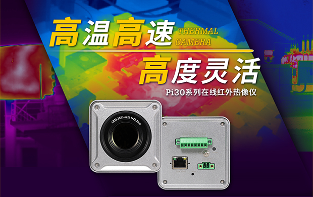

近日,福禄克公司旗下福禄克过程仪器推出了新一代的Pi30系列在线式红外热像仪。该产品专门设计用于各种复杂的工业过程生产和监测环节,帮助用户优化工艺质量,提高生产效率。产品系列具有640x480和384x288两种分辨率规格可供选择,并且测温范围可达-20°C~2000°C,使其能够适应不同的应用场景。同时,可供选择的长焦镜头和广角镜头也可以为OEM集成商/用户带来更多便利。
Pi30系列在线式红外热像仪继承了福禄克过程仪器产品家族的一贯设计,方正的外形搭配银色的外壳使其能够完全融入纷繁复杂的工业现场。POE供电方式简化了现场布线的难度,继电器输入和光耦端口使其能够与现场设备灵活的交互,开放的SDK也为数据集成提供了更多的可能,这些特点使得OEM集成商/用户可以方便、直观地了解其温度数据并控制其独特的工艺过程。
主要特点:
● 640x480(Pi36)和384x288(Pi33)两种分辨率可供选择
● 自动对焦系统方便锁定测试目标
● 30Hz帧频和1.8Mb带宽视频输出带来流畅的观测体验
● 最大-20~2000℃的测温量程涵盖多种应用
● RS-485串口实现控制信号输出
● 广角、长焦等多种镜头支持额外选择
● SmartView IR分析软件,搭配SDK实现更多工业视觉测试功能
● 铁红、黑白、彩虹等10种调色板,对比更多测试效果

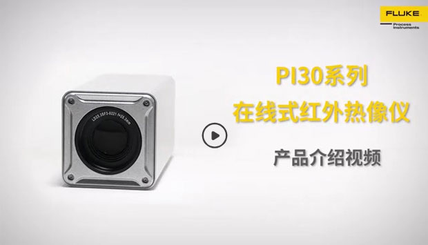

产品介绍视频:
