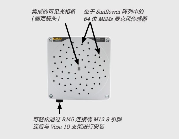

凭借其精密的音频传感器和强大的 SoundMap™ 技术,SV600 可将其 “听”到的声音转化为可视化图像,进而使您可以快速定位和量化问 题区域。从而进一步了解产品质量或安全问题,并能够快速检测整个 压缩机、泵、管道、传送带等装置出现的变化。

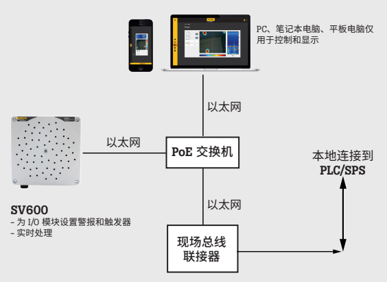

除了全天候远程监控外,SV600 还可以无缝集成到工厂系统中,并建 立用户自定义的报警条件,以便在声音特征发生变化时提醒用户,即 使是针对设备中难以触及的部分也是如此。

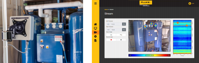

• 监测设备实时变化 - SV600 持续监测工艺过程中的气体、蒸汽泄漏或振动,并直观地记录任何异常情况(如轴承故障或驱动系统故障),立即提醒用户注意相关区域。
• 防止意外停机 - 在可以检测到任何温度变化之前,就可以检测到声音特征的变化。SV600 可用于早期发现声音特征变化,以便设备在发生故障之前进行预防性维护并优化性能。
• 从难以接近的位置捕获数据 - SV600 可以安装在靠近任何设备或资产的位置,或是生产线的任何地方,以及人员进出受限或有危险的区域。
• 持续学习 / 改进 – SV600 可识别相关和不相关的声音事件,并利用复杂的算法,过滤掉随着时间的推移出现的不良声音事件,进而提高用户的总体检测率。
• 降低能源消耗 - 通过快速检测和修复空气泄漏,您可以减少压缩空气和能量的消耗,以帮助设备节约成本。故障和低效的驱动系统需要更艰难地工作,进而消耗额外的能源以保持运行。

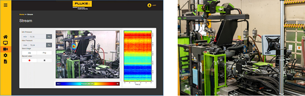

• 智能泄漏检测 - 利用工厂集成和实时报警功能,SV600 可以在生产线上实现声学检测自动化,并将任何质量问题或不合格产品立即通知您的团队,从而提高生产力。
• 尽可能减少操作人员干预 - 作为一个与工艺相结合的在线式自动化解决方案,SV600 免除了手持式嗅探器、肥皂水测试、手动发声法或便携式声学设备所需的人工操作。
• 从难以接近的位置捕获数据 - SV600 可以安装在靠近任何设备或资产的位置,或是生产线和传送带的任何地方,以及人员进出受限或有危险的区域。
• 实现产品检查自动化 - SV600 可以与工厂系统完全集成,进而提升自动化和效率,使用户能够实现产品检查自动化。通过完全数字化的流程,数据可以被记录和存档,以提高产品的可追溯性。

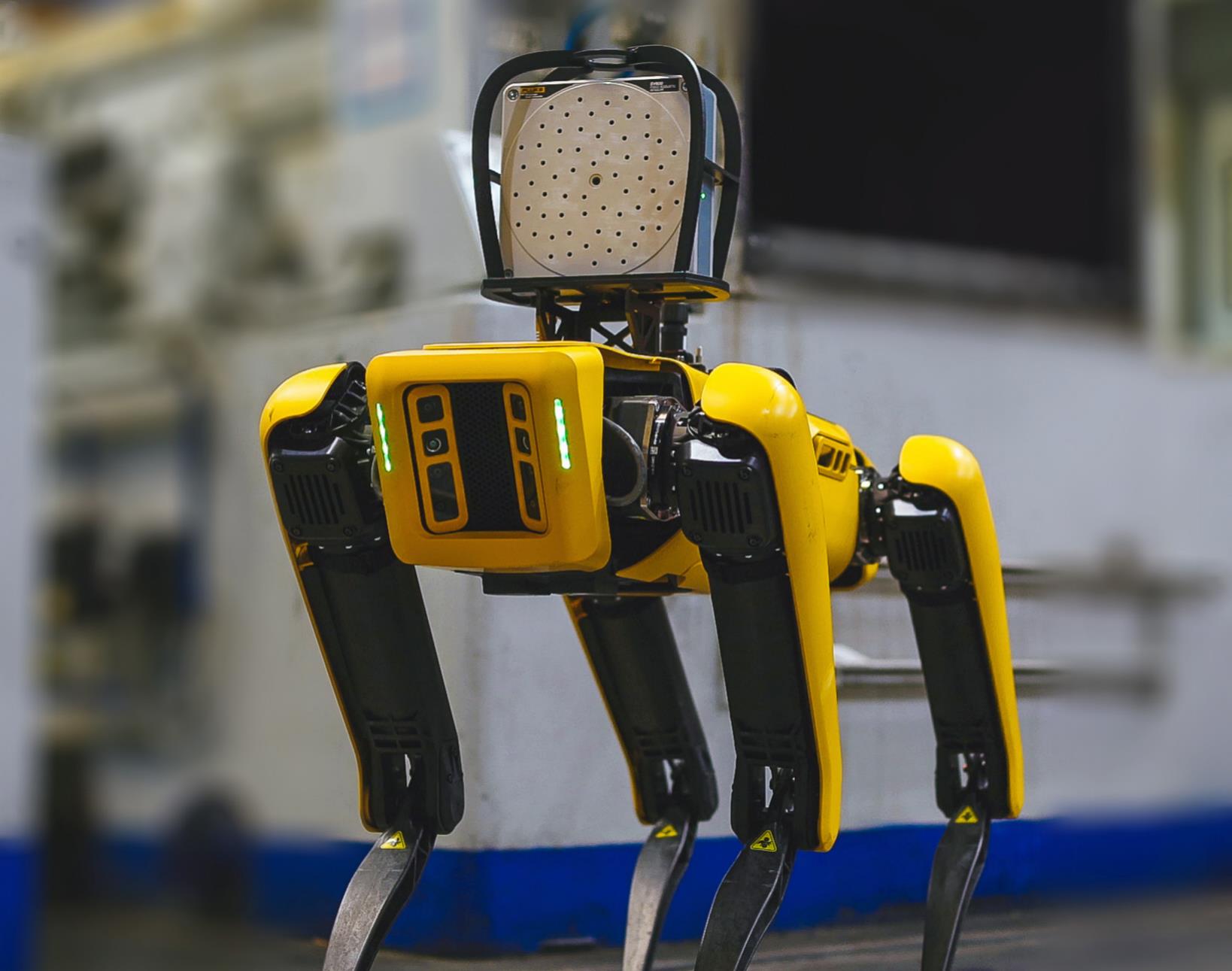

SV600 还可以集成为 Boston Dynamic 移动机器人 Spot® 的一部分。
帮助提升 Spot 的检测能力。Spot 可以前往其他机器人无法到达的地方并执行各种任务。该机器人可以穿越大型设施或非结构化地形,进而实现工业检测自动化,监测偏远或难以到达的位置,并提供远程环境的态势感知。
该机器人还可以针对各种使用情况进行重新配置,以此提高效率并大幅降低安全风险。加装 SV600后,Spot 便能够实现气体泄漏检测的自动化,并同时识别各种机械声音特征异常。
