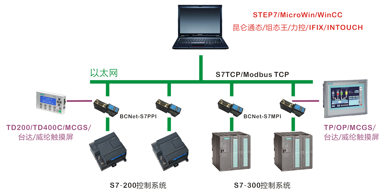

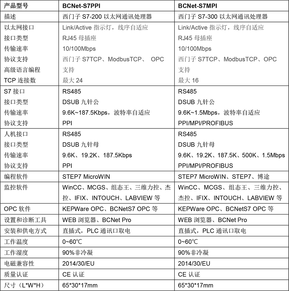

1、支持多主站通讯,扩展口可以连触摸屏或其他主站。
2、波特率自适应。
3、自动查询主站地址,显示地址列表。
4、直接插PPI、MPI、PROFIBUS通讯口,无需外接电源。

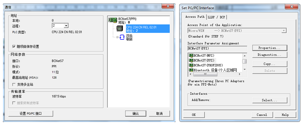

5、支持西门子S7TCP驱动,如MicroWIN、STEP7、WinCC、博途、SIMATIC NET。
6、支持高级语言编程,方便开发生产管理系统。
7、免费提供BCNetS7 OPC服务器。
8、BCNetS7 DX功能,可实现PLC之间数据交换。
9、集成ModbusTCP服务器。
10、最多支持24个上位机以太网TCP/IP连接。
典型应用:以太网编程下载、上位监控、设备联网。
BCNet不占用S7-200/300的通讯口,扩展口可以连触摸屏或西门子主站电缆。
注:BCNet-S7PPI根据扩展的九针母口连接的触摸屏型号,可以分为直通型和桥接型两种。
BCNet-S7PPI直通型:可以连西门子触摸屏、多主站电缆。
BCNet-S7PPI桥接型:可以连非西门子触摸屏,如昆仑通态、威纶、台达、步科、海泰克、施耐德等。
