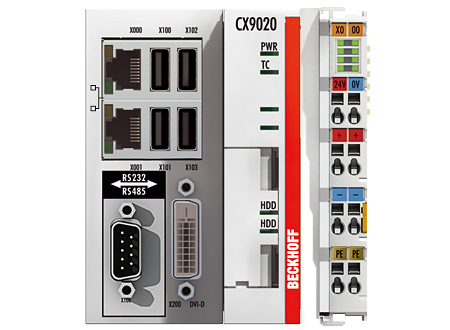

嵌入式控制器 CX9020:应用领域更加广泛的紧凑型 PC 控制器
全新的 CX9020 嵌入式控制器结构极为紧凑,代表着尖端的 PC 控制技术。无风扇型 CX9020 采用的是功能强大的 1 GHz ARM Cortex™ A8 处理器,适用于中小型设备、系统或楼宇中的各种 PLC 和运动控制应用。在出厂前可配置多个接口,需要时,还可以提供多个扩展接口,从音频接口到用于连接现场总线主站或从站的接口。
CX9020 是一款适合 DIN 导轨安装的控制器,由先进的组件构成:ARM Cortex™ A8 CPU和设计极为紧凑但存储容量很大的microSD卡。CX9020 嵌入式控制器将 CPU、多个 IT 连接解决方案和可选接口、电源和用于直接连接Beckhoff I/O 系统的 I/O 接口整合在一个结构非常精巧的外壳中。CX9020 可以自动检测到与之相连接的是总线端子模块(K-bus)还是EtherCAT端子模块(E-bus),并且切换到各自相应的模式,以提供更加方便的系统管理。
CX9020 配置了一个 1GB 的 DDR3 RAM,并配备了一块 256 MB mircoSD卡,用于存放操作系统。一个空闲的mircoSD卡插槽可以用于其它的操作数据。此外,还有一个 128KB 的 NOVRAM 可供用于断电后存储数据。
CX9020的标配包括 2 个 10/100mbit/s 以太网口(内置交换机)、4个USB 2.0 接口和一个 DVI-D 接口。多选择性接口使得集成一个额外接口,比如:EtherCAT(仅从站)、PROFINET、Ethernet/IP、PROFIBUS、CANopen、DeviceNet、串口(RS232/RS422/RS485)或音频接口。
不同于现有的 ARM9 架构,ARM Cortex™ A8 处理器有一个基于硬件的浮点单元。这使得浮点运算(REAL,LREAL)速度更快,从而让 CX9020 也适用于运动控制应用。若与Beckhoff的TwinCAT自动化软件平台结合使用,CX9020 系统就可变成一个高性能的 PLC 和运动控制器,可连接或不连接可视化设备。CX9020 操作系统采用的是微软的 Windows Embedded Compact 7。
CX9020 的工作温度范围已拓展为 -25…+60 °C之间,可以满足极其严苛的环境要求 — 涵盖了各种制造设备类型和室外应用,包括风力发电机组和太阳能发电设备。

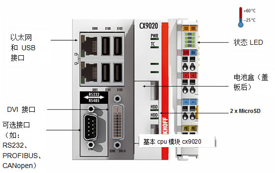

CX9020 是紧凑型适合 DIN 导轨安装的以太网控制器,配备 1 GHz ARM Cortex™ A8 CPU。倍福 I/O 系统模块可以直接连接至CPU 模块。该控制器可以自动识别总线系统(K-bus 或 E-bus)。CX9020 包含CPU,两个 microSD 插槽、内置 RAM、以及作为非易失性内存的 128 kB NOVRAM 。基本配置还包括两个内置交换机的以太网 RJ 45 接口、四个 USB-2.0 接口和一个 DVI-D 接口。RJ 45 接口连接至内置交换机,可创建总线型拓扑结构而无需额外的以太网交换机。操作系统为 Microsoft Windows Embedded Compact 7。TwinCAT 2 自动化软件将 CX9020 系统转变成强大的 PLC 和运动控制器,带或不带可视化系统操作都可以。该装置可选配现场总线、串行接口或音频接口。
运行温度介于 -25 和 +60 ℃之间,能适应极端气候要求。

技术参数 CX9020
处理器 ARM Cortex™-A8, 1 GHz
闪存 256 MB microSD(可扩展),2 x microSD 卡槽
内置主内存 1 GB DDR3 RAM
保持型内存 128 KB NOVRAM 集成
接口 2 x RJ 45(以太网、互连交换机)、10/100 Mbit/s,DVI-D,4 x USB 2.0,1 x 选配接口
诊断 LED 1 x 电源、1 x TC 状态、2 x 闪存存取、2 x 总线状态
时钟 由电池供电的内置时钟,用于显示时间和日期(电池可更换)
操作系统 Microsoft Windows Embedded Compact 7
控制软件 TwinCAT 2 PLC Run-Time 或 TwinCAT 2 NC PTP Run-Time
电源 24 V DC (-15 %/+20 %)
绝缘强度 500 V(电源/内部电子元器件)
NOVRAM 128 kbytes
I/O 端子模块供电电流 2 A
最大功率消耗 5 W(包括系统接口)
外形尺寸(W x H x D) 85 mm x 100 mm x 91 mm
工作/储藏温度 -25…+60 °C/-40…+85 °C
相对湿度 95 %,无冷凝
抗振/抗冲击性能 符合 EN 60068-2-6/EN 60068-2-27 标准
电磁兼容抗扰性/辐射 符合 EN 61000-6-2/EN 61000-6-4 标准
防护等级 IP 20
TC3 性能级别 经济增强型(30);请见此处——所有 TwinCAT 3 性能级别概述
