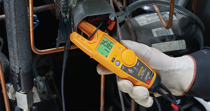

现在,福禄克工程师开发了一种名为 FieldSense 的新技术并正在申请专利,该技术不仅可进行交流电流测量,而且可进行交流电压和频率测量,从而增强了开叉功能。可同时在一个设备上实时进行电压和电流测量。采用 FieldSense 技术的 Fluke T6 电气测试仪是使用这项正在申请专利的新技术的第一款手持式测试工具。

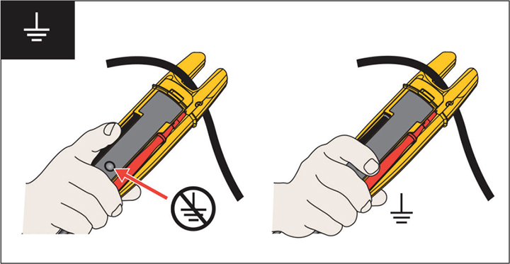

如何使用 FieldSense 技术
开口钳口的外形直观且易于使用。首先,如有需 要,使各条火线和中性线分开来。然后,将火线(如 果设备正在运行,则为中性线)滑入开口钳口中。 就这么简单。现在即得到了测量值。使用开口钳口, 也更容易隔离面板中的各条电线,当许多线捆扎在 一起时很难隔离。在许多情况下,可使用一只手进 行测量。这也是更安全的做法。

采用 FieldSense 技术的测试工具用途极其广泛,例 如在之前难以接近的测量点(例如,接线盒)进行 故障排除和维护。
一般应用
• 在开始工作之前快速检查电路是否带电
• 快速测量各种电压(使用 FieldSense 测量交流电压或使用测试导线测量直流电压)
• 通过开口钳口快速测量最高 200 A 的电流
• 测定最高 100 kΩ 的组件电阻
• 检查电路连续性 住宅应用 • 快速测量配电盘分支电路中的负载
• 快速测量断路器或保险丝的负载侧电压
• 将插座映射到断路器 工业应用 • 快速检查配电盘处(包括馈电电缆、分支电路和中
性线)的电路负载和接地电路的完整性
• 进入电机的供电电路(最高 200 安培)
