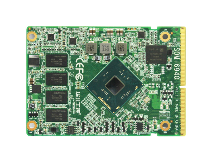

产品型号:SOM-6940
生产厂家:深圳华北工控股份有限公司
参与要求:
1、产品必需在您的解决方案中实际运行;
2、必须如实填写提交《体验申请表》;
3、有充裕的时间,能在规定期限实操设备并撰写体验报告或者应用案例,报告要求原创、客观公正,图文并茂【报告提交:tiyan@gkong.com】。
体验流程:
填写报名表->核实报名信息->厂商审核应用情况->审核通过后获得体验资格->厂商发货->产品试用->撰写体验报告->报告评奖
  • 产品介绍
  • 产品参数
◆ 基于Intel Braswell system-on-chip(Soc) 14nm BGA1170 处理器;
◆ 板载DDR3L 1066/1600MHz内存颗粒,最大支持8GB
◆ Intel Gen 8-LP graphics core
◆ 板载 iNAND Flash 16GB/32GB/64GB 可选
◆ 所有接口信号通过PCB板边金手指传送至载板,接口信号公司自定义
◆ 提供3×DDI,2×SATA,4个PCIE×1,4×USB3.0,5×USB2.0,1×SD,4×GPIO,LPC,HD Audio,1×I2C,SMbus
◆ 核心板尺寸:100mm×70mm
型号
SOM-6940
CPU
内存
BIOS
AMI UEFI BIOS
图形控制器
iNAND
显示接口
3×DDI
eDP*: support on 2 port only, DDI[0:1]
DP*: Support on all 3 ports, DDI[0:2]
HDMI: Support on all 3 ports, DDI[0:2]
音频
提供HD AUDIO接口
I/O接口
2x SATAIII
5x USB2.0 4x USB3.0
1×SD,LPC,1个I2C,SMbus
扩展接口
4个PCIEX1, Support (4)x1 - (1)x2,(2)x1 - (1)x4 - (2)x2
GPIO
4bit GPIO
温度
工作温度 : 0℃~60℃
存储温度:-40℃~80℃
湿度
5%~95%相对湿度,无冷凝
尺寸
100mm×70mm
