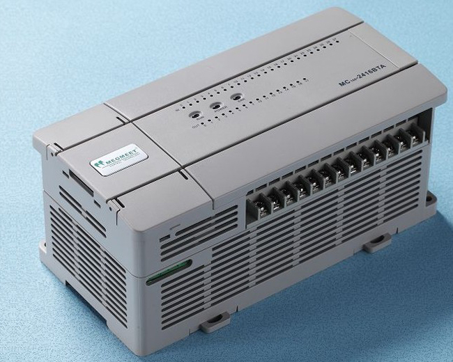

MC100系列是一款微型高性能PLC,结构小巧,功能强大。具有数据处理、模拟量处理、网络通信功能,高速计数和脉冲输出定位控制功能,还具有浮点运算和写EEPROM指令高级功能。已广泛应用于冲床、纺织设备、线缆拉丝、包装、建筑机械、砖机石材、电子设备、制药设备等行业。

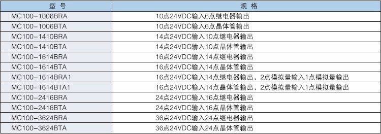

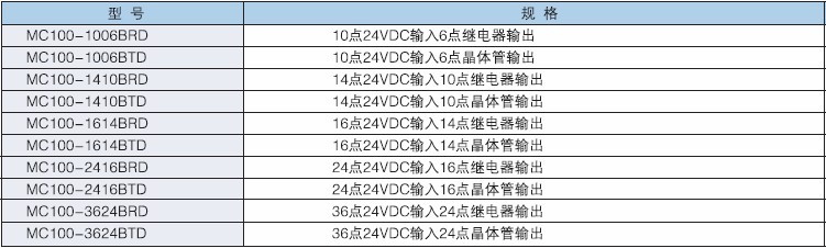

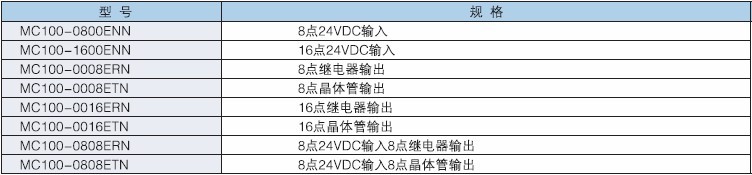

I/O 数字I/O点 16输入/16输出 10输入/6输出、14输入/10输出16输入/14输出、24输入/16输出、36输入/24输出、16输入/14输出/2模拟量输入/1模拟量输出 10输入/6输出、14输入/10输出、16输入/14输出、24输入/16输出、36输入/24输出 10输入/6输出、14输入/10输出、20输入/12输出、24输入/16输出、32输入/32输出、40输入/40输出

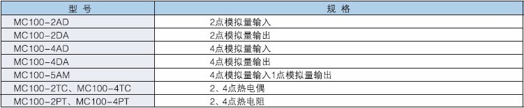

最大特殊模块数 8 4 无 8
