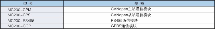

特殊功能模块:AD/DA/TC/PT/HC/ESM/CPM/CPS/RS485/CGP
程序容量:12K步
基本指令运算速度:0.09us
通讯口:1个RS232,1个RS232/RS485

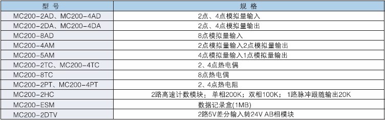

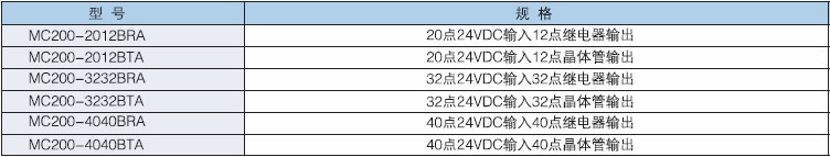

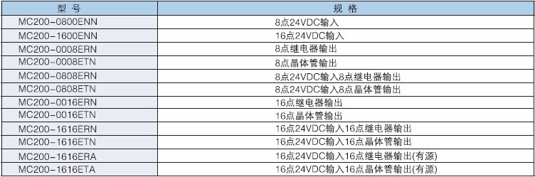

名称 MC280 MC100 MC80 MC200
I/O 数字I/O点 16输入/16输出 10输入/6输出、14输入/10输出16输入/14输出、24输入/16输出、36输入/24输出、16输入/14输出/2模拟量输入/1模拟量输出 10输入/6输出、14输入/10输出、16输入/14输出、24输入/16输出、36输入/24输出 10输入/6输出、14输入/10输出、20输入/12输出、24输入/16输出、32输入/32输出、40输入/40输出
逻辑最大I/O点 512 128 60 512
最大特殊模块数 8 4 无 8
高速脉冲输出 4×200 kHz, 4×100 kHz(6轴)
4×200 kHz, 2×100 kHz(4轴)
2×100kHz(仅适用于晶体管输出型) 2×50kHz(仅适用于晶体管输出型) 2×100kHz(仅适用于晶体管输出型)
单相计数通道 8×100 kHz 6个:2个50kHz /4个10kHz
双相计数通道 4×50 kHz 2个:1个30kHz/ 1个5kHz
高速计数器频率总和最大值 800kHz 60kHz 60kHz 80kHz
数字滤波功能 X0~X7、X10~X17采用数字滤波,分为两组(X0-X3和X4-X7分别可设),输入滤波常数范围0~60ms X0~X7采用数字滤波,分为两组(X0-X3和X4-X7分别可设)输入滤波常数可选0、2、4、8、16、32、64ms,共5档 X0~X7采用数字滤波,分为两组(X0-X3和X4-X7分别可设)输入滤波常数可选0、2、4、8、16、32、64ms,共5档 X0~X17采用数字滤波,输入滤波常数范围0~60ms
继电器输出点最大电流 电阻负载 2A/1点
8A/4点组公共端
8A/8点组公共端
感性负载 220Vac,80VA
电灯负载 220Vac,100W
晶体管输出点最大电流 电阻负载 Y0~Y7:0.3A/1点;
其它:0.3A/1点;
0.8A/4点;
1.2A/6点;
1.6A/8点
8点以上每增加1点允许总电流增加0.1A
Y0、Y1:0.3A/1点
其他:0.3A/1点;0.8A/4点;1.6A/8点
感性负载 无 Y0、Y1:7.2W/24Vdc;其他:12W/24Vdc
电灯负载 无 Y0、Y1:0.9W/24Vdc;其他:1.5W/24Vdc
存储器 用户程序 32k步(64kByte) 16k步(24kByte) 6k步(12kByte) 12k步(24kByte)
程序掉电永久保持 是
元件掉电保持最大数量 除了R之外的所有软元件 位元件320个,字元件180个 位元件320个,字元件180个 用户设定(C元件最多能保持200个)
硬件支持以及保持时间 后备电池 EEPROM,永久保存 EEPROM,永久保存 后备电池
软元件资源 定时器 100ms精度:T0~T209
10ms精度:T210~T479
1ms精度:T480~T511
100ms精度:T0~T209
10ms精度:T210~T251
1ms精度:T252~T255
计数器 16位增计数器:C0~C199
32位增减计数器:C200~C235
32位高速计数器:C236~C259,C301~C306
16位增计数器:C0~C199
32位增减计数器:C200~C235
32位高速计数器:C236~C259
数据寄存器 D0~D7999,R0~R32767 D0~D7999 D0~D3999 D0~D7999
局部数据寄存器 V0~V63
变址寻址寄存器 Z0~Z15
特殊数据寄存器 SD0~SD511 SD0~SD255
辅助继电器 M0~M10239 M0~M2047 M0~M1023 M0~M1999
局部辅助继电器 LM0~LM63
特殊辅助继电器 SM0~SM511 SM0~SM255
状态继电器 S0~ S4095 S0~ S1023 S0~ S1023 S0~ S991
中断资源 内部定时中断 3个 3个 3个 3个
外部中断 16个 16个 16个 16个
高速计数器中断 8个 6个 6个 6个
串口中断 12个 8个 4个 /
PTO输出完成中断 6个 2个 2个 /
插补完成中断 3个 / / /
经过位置中断 6个 / / /
电源失电中断 1个 1个 1个 /
常规 基本指令运行时间 0.065μS 0.3μS 0.3μS 0.09μS
实时时钟 支持(掉电保持至少3年) 支持(掉电保持100小时) 支持(掉电保持100小时) 支持(掉电保持至少1年)
模拟电位器 无 2个/8位精度 无 2个/8位精度
通讯 通讯口 PORT0:RS232
PORT1:RS485
PORT2:RS485
PORT0:RS232
PORT1:RS232/RS485
PORT0:RS232 PORT0:RS232
PORT1:RS232/RS485
通讯协议 Modbus/自由口/MCbus/编程口协议
访问控制和用户程序保护措施 设置密码类型 上载密码
下载密码
监控密码
子程序密码
禁止格式化
禁止上载 支持
应用指令 实时时钟,时钟指令 有 有 无 有
日期和时钟比较指令 有 有 无 有
浮点数指令 有 有 无 有
定位指令 有 有 只支持DRVI指令 有
高速IO指令 有 有 不支持PLS指令 有
MODBUS和变频器指令 有 有 无 有
读写EEPROM指令 无 有 无 有
控制计算指令 有 有 只支持PID指令 有
字符串指令 有 无 无 无
批量数据处理指令 有 无 无 无
数据表指令 有 无 无 无
运动控制指令 有 无 无 无
输出继电器触点寿命 220Vac/15VA/感性 1秒ON/1秒OFF,320万次
220Vac/30VA/感性 1秒ON/1秒OFF,120万次
220Vac/72VA/感性 1秒ON/1秒OFF,30万次
电源特性 输入电压范围 85Vac~264Vac(正常工作)
