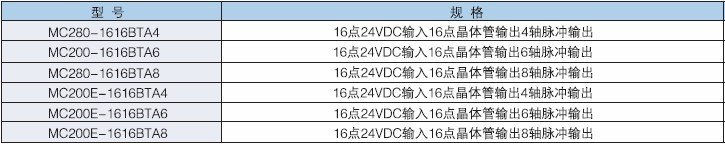

MC280为MC200E的增强型,区别如下:
功能   MC280八轴 MC280六轴 MC280四轴 MC200E八轴 MC200E六轴 MC200E四轴
GEARBOX(电子齿轮) ● ● ● ○ ○ ○
CAMBOX(电子凸轮) ● ● ● ○ ○ ○
LIN(直线插补) ● ● ● ○ ○ ○
CW(顺时针圆弧插补) ● ● ● ○ ○ ○
CCW(逆时针圆弧插补) ● ● ● ○ ○ ○
G代码 ● ● ● ○ ○ ○
