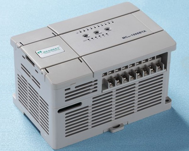

体验项目:MC80系列可编程控制器
活动状态:正接受报名
产品型号:MC80
生产厂家:深圳麦格米特电气股份有限公司
产品简介:
MC80系列是一款经济型PLC,具有逻辑控制和数据处理功能,替代复杂的继电器控制系统,可大大节省接线和调试维护时间,具有经济实用,灵活方便的特点。已广泛应用于石材、药机、压铸机、塑窗设备等行业。

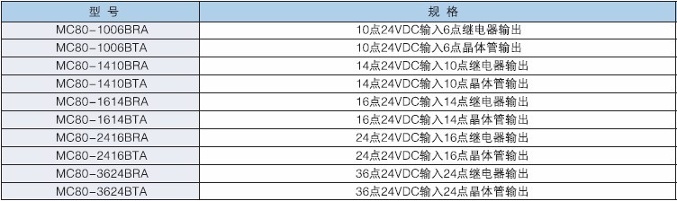

I/O 数字I/O点 16输入/16输出 10输入/6输出、14输入/10输出16输入/14输出、24输入/16输出、36输入/24输出、16输入/14输出/2模拟量输入/1模拟量输出 10输入/6输出、14输入/10输出、16输入/14输出、24输入/16输出、36输入/24输出 10输入/6输出、14输入/10输出、20输入/12输出、24输入/16输出、32输入/32输出、40输入/40输出
