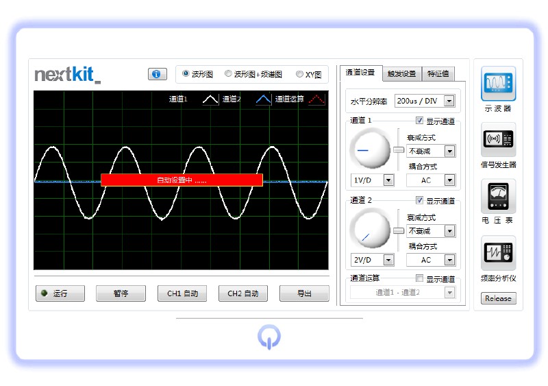

示波器功能
在第一次运行“示波器”时,系统都会自动进入双通道的自动设置,如下图,请静等5秒钟,将完成自动设置过程。

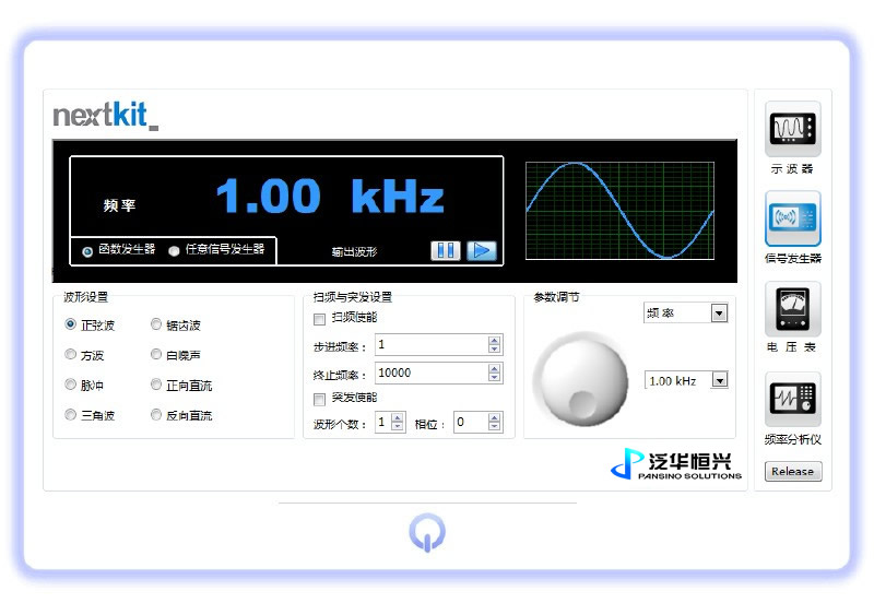

信号发生器功能
在你需要使用信号发生器时,点击“信号发生器”图标,即可调出软面板(下图),调整相关的按钮设置波形参数,以方便、快捷的使用。示波器面板和信号源面板可并行地运行,只需点击相应的图标即可进行切换。

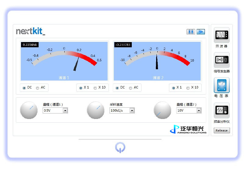

电压表
点击“电压表”图标,即可调出nextkit双通道电压表的软面板(下图),电压表可以用来测量交流电压戒直流电压,在测量交流电压时,显示被测信号的有效值,若测量直流电压时,则显示的是被测信号的带符号的直流电压幅值。在面板中你可以按照需要选择通道的量程、耦合方式、采样速度与放大倍数等等。由于电压表功能简单,因此这里就不作赘述。

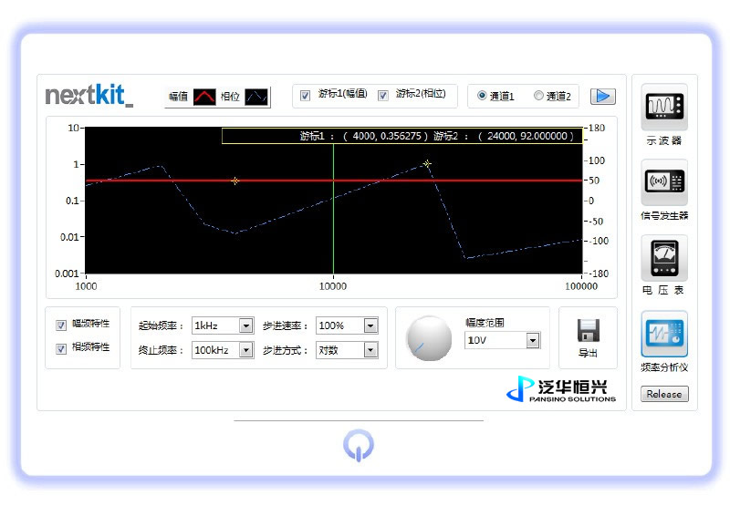

频率分析仪
频率分析仪是nextkit径具特色的一个仪器功能,用于描绘输入信号幅度固定,输出信号的幅度戒相位随频率变化而变化的规律。点击“频率分析仪”即可进行频率特性测试。此时nextkit输出BNC端应接入被测电路的输出端。设置好起始频率、终止频率、频率步长及显示方式后,按下“开始”按钮,软件即可自动绘出被测电路的频率特性图(下图)。

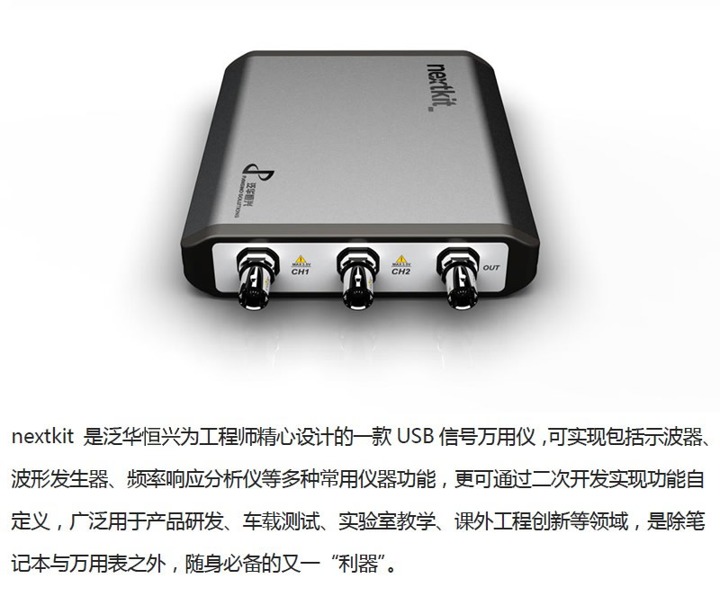

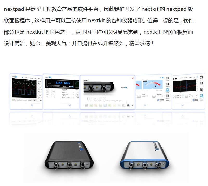

nextkit 是泛华为工程师与工科院校师生精心设计的一款USB信号万用仪,可实现包括示波器、波形发生器、频率响应分析仪等多种常用仪器功能,更可通过二次开发实现功能自定义,广泛用于产品研发、车载测试、实验室教学、课外工程创新等领域,是除笔记本与万用表之外,随身必备的又一"利器"。
nextkit 获得2011年度CONTROL ENGINEERING China(控制工程中文版)创新产品奖。

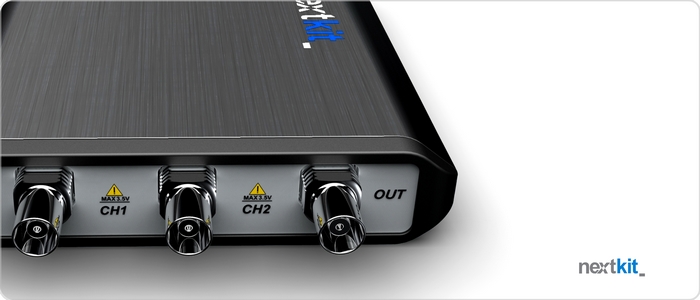

用途/特性
  • 双通道数字存储示波器(200M/s)
  • 任意信号发生器(50M/s)
  • 8种常用仪器功能
  • USB供电模式(无需外接电源)
  • 提供现成可用软件(基于nextpad)与二次开发DLL
  • 专业工业设计外形 | 个性LOGO镭雕服务
