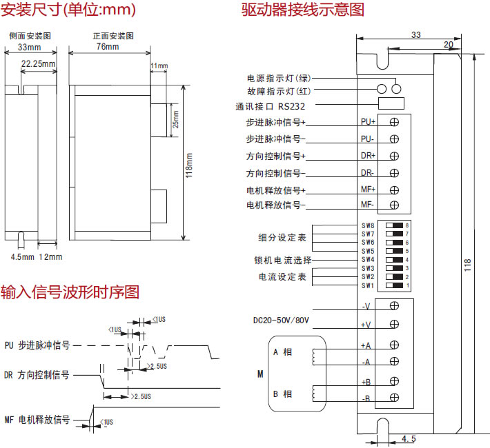

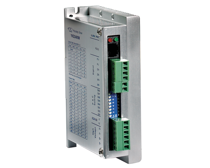

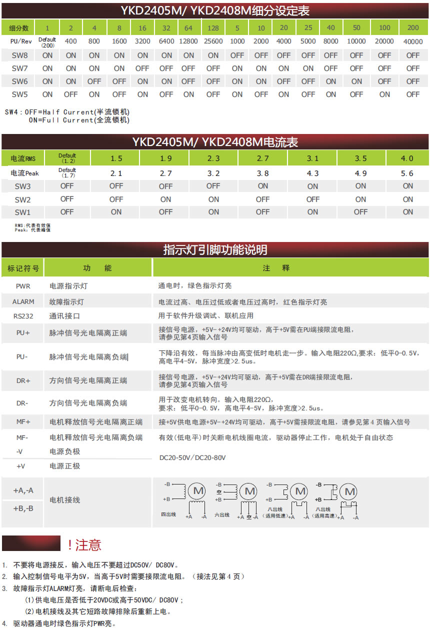

YKD2405M/YKD2408M是基于全新一代32位DSP技术的高性能数字式步进驱动器,驱动电压DC20-50V/DC20-80V,采用单电源供电。适配电流4.0A以下,外径42mm、57mm、86mm的各种型号的两相混合式步进电机。
该驱动器在内部采用类似伺服的控制原理,独特的电路设计,优越的软件算法处理,即使在低细分条件下也可以使电机低速运行平稳,几乎没有振动和噪音;平滑、精确的电流控制技术大大减小了电机发热;外置16档等角度恒力矩细分,最高200细分;光电隔离差分信号输入,抗干扰能力强;具有过压,欠压,过流保护等出错保护功能;在点胶机、激光雕刻等中、低速应用领域,其平稳性、振动、噪声性能优势明显,可大大提高设备性能。

◆新一代32位DSP控制技术,高性价比,平稳性佳,噪音,振动性能优越 ◆设有16档等角度恒力矩细分,最高200细分 ◆电流控制平滑,精准,电机发热小 ◆最高脉冲响应频率可达200Kpps ◆步进脉冲停止超过200ms时,电机电流减半 ◆低频小细分时具有极佳的平稳性 ◆光电隔离差分信号输入,抗干扰能力强 ◆驱动电流有效值在4.0A以下可调 ◆电压范围:DC20-50V(YKD2405M)/ DC20-80V(YKD2408M) ◆具有过压、欠压、过流保护等出错保护功能 ◆体积小巧: YKD2405M/YKD2408M 是一款经济、小巧的步进驱动器, 体积为118x76x33(mm3 )(不含端子)。净重量为:0.3kg |
主要应用于点胶机、雕刻机、激光设备、医疗设备、贴标机、电子设备、广告设备等自动化设备。在用户期望低发热、小噪声、低振动、高平稳性、高精度的设备中应用效果特佳。
