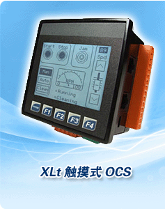

HORNER最新推出XL系列OCS的新成员XLt,世界上最小的控制器,内置触摸屏,I/O和网络,并加大了移动存储的容量。XLt为包装、注塑、水处理等行业提供了一个性价比更佳的选择。
◇拥有XLe的所有功能,但增加了一个更大的触摸屏
◇160x128像素,高精度阻抗式触摸屏
◇室内室外均可使用,在阳光下也可清晰显示图像
◇一个系统按钮和4个功能按钮
◇1.2mS/K扫描速率;256K内存;2GB移动存储
◇4种不同的型号,可选择不同数量的内置I/O或不带I/O
◇防护等级NEMA 4X;面板或DIN导轨安装
◇可选的电话调制解调器,以太网和无线通讯卡
◇低价的GPS接收器,可校准时间,位置和速度数据
