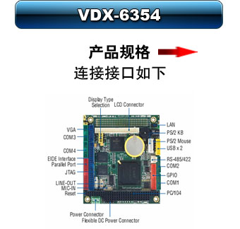

ICOP最近推出一款最新,且功能齐全完美的PC/104 --VDX-6354。它是采用了由台湾DMP公司耗时数年推出的一颗90奈米制程设计的SoC处理器,其主要的特色就是将处理器及南北桥全部集成到一颗27x27mm的芯片里。板卡是一片PC104的规格,全部只用五颗零件,即SoC处理器、显示芯片及三颗内存(两颗为主记忆体,一颗为显存)。置于Flash Disk里的XP Pro开机到Windows桌面出现只需50秒,不但无需散热片,而且整片板子功耗低于4瓦(watt)。
  它的南北桥也集成了相当多的I/O,即4个串口、1个并口、1个网络、40点的GPIO、32通道的PWM(伺服马达控制)、4组USB 2.0、1组USB Device、双看门狗(WatchDog)、I2C等。同时还支持ISA、PCI及SPI总线
芯片组 DM&P Vortex86DX 800MHz
BIOS AMI BIOS
系统内存 板载256MB DDR2
Cache 缓存 L1: 16K I-Cache ,16K D–Cache
L2 Cache 128KB
总线界面 PC/104 标准总线
PC-104,PC/104+( 可选)
电源需求 +5V @ 740mA
重量 90g
尺寸 90 x 96mm
环境温度 -20℃~+70℃、-40℃~+85℃(可选)
