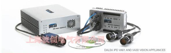

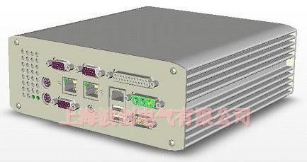

| 产品介绍 |

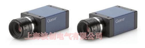

| VA61产品:对GigE相机的完美支持 |
1.支持多相机同步,异步触发.
2.多分辨率,彩色,黑白相机的支持,并可混用不同类型相机.
3.对全球最先进的数字相机提供商Dalsa公司的Genie相机的完美支持
4.超长的连接电缆,方便可靠的远距离传输.
5.Dasla视觉软件产品iNspect和Sherlock均对其无缝接合 |

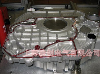

客户需求分析:
在汽车发动机的装配过程中,需要对部件表面涂上特定形状的胶体,需要对胶体的宽度,位置进行测量.
产品尺寸(FOV):450*400mm
涂胶宽度要求:公差<0.1mm
由于客户产品要求视野大,精度高,单相机系统很难实现. |

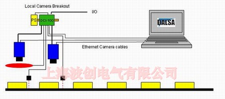

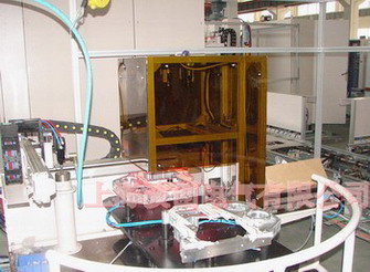

硬件配置:
相机: Dalsa 80w像素Genie相机
6只
处理器:VA61 1台
镜头,交换机,光源等

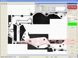

软件:
使用Dalsa公司的Sherlock软件,该软件中所提供的Bead算法,专门用来检测形状轨迹,宽度测量 |
| 运行效果: |
