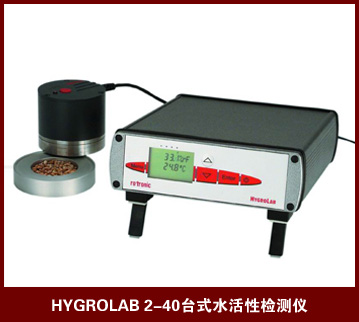

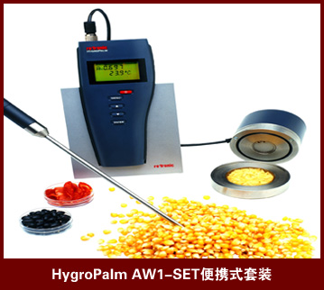

  ROTRONIC设计制造水活性仪已有30多年历史,结合多年来积累的应用经验和最先进的数字技术以及软件,优异的传感器技术,您将获得最佳的性价比,完全符合并超过国家标准中仪器测量的要求。

主要特点:
·操作范围宽
·Aw Quick快速测量功能
·测量精度高
·长期稳定性好
·互换探头
·多通道测量显示
·计算机软件支持
您的利益:
·适用于任何产品或者应用
·4...6分钟获得测量结果
·数据准确可靠
·减少维护和校准
·维护和校准简单
·可1-4通道同时测量
