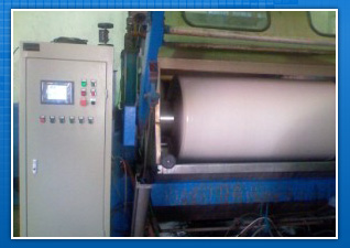

1、严重偏心时,能直接启动。(水锤现象)
如,卷径1400mm,幅宽 2800mm,棉布含水重有3吨,停止10分钟。
很多现场操作工只能说:人工将布转动一个角度,进行匀水,之后再运行。
有人说,大卷径布辊自身无法自转,电机功率太小。
但是,上行时,一个电机不行,两个电机可以相互帮助;
下行时,不要任其自由下落,电机应该反向制动;
2、急剧升降速时,能保证布面张力,无掉布现象。(恒线速)
如,当卷染机以100m/min的速度运行,要在5秒时间内降到10m/min,而
布卷直相差40倍以上,你使用的卷染机能保证布面张力,不出现拉紧或松布现象吗?
科威张力PLC内部有专用功能,对两辊的转动惯量进行识别,因此补偿准确,能完全消除升降速时带来的附加张力变化。
3、张力小,且从头至尾都很均匀,如无纺布、麂皮绒,上卷染机能保证幅宽不拉窄。(色差,恒张力)
做普通布不赚钱,因此想用卷染机做价值高一点的布;但原来这些布不是在普通卷染机上做的,要么在液压缸做,要么在进口丹麦缸上做,要么在液流缸上做。但设备投资要么太贵(丹麦缸要50万元),要么(液流缸)排污压力太大。
4、卷染机联网,进行工艺分配和工艺管理(工艺管理问题)
做系统的人说,只要老板给多些钱,我们就可以联网,达到工艺分配及管理要求;
老板说,如果联网需要太多的成本,还不如加强人为监控。
科威卷染机控制器已经有现场总线功能,如果愿意,联网只是举手之劳。
