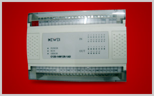

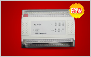

  科威称重PLC集称重仪表与PLC功能于一体,能满足快速自动称量场所的高精度、高速度动态称量要求,能与其它PLC连网,运用梯形图编程进行二次开发。称重PLC广泛应用于水泥、食盐、面粉、粮食、化肥、饲料、轻工等行业中的定量称重包装装置。
特点:
·模拟量输入输出,能大大提高称重包装控制的精度和速度。
·应用PLC和触摸屏组成的称重控制系统,不仅有传统称重仪表的功
 能,更能与PLC本身的控制功能有机结合起来。
·不仅于此还能与别的PLC进行连网控制,运用梯形图编程进行二次
 开发。
输入部分:
·工作电源:工作电源接线端子为P24、N24时电源为21~28VAC,50~60Hz;工作电源接线端子为L、N时电源为85~260VAC,50~60Hz
·开关量输入(开关量扩展):无源触点输入,闭合Iin ≥4mA ,20米内,能抗强干扰
·称重传感器信号输入: 1路六线或四线称重传感器信号输入,+10V DC激励电压,输入信号范围(0~30mV)内部AD转换速率为300次/每秒,数据处理速度可达到30mS 精度可达到15位。
输出部分:开关量输出继电器输出、晶体管输出
·指令集:56条,专家指令:1条
·程序容量:16K
·程序处理速度:0. 5us/基本指令
·RS232通讯:速率9600bps,传输距离5m,传输介质:双绞屏蔽线…
