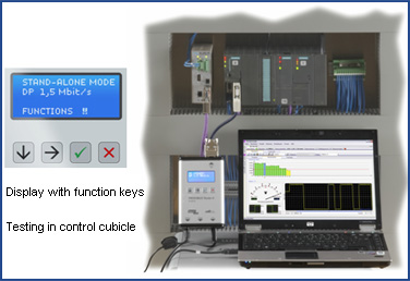

单机模式诊断或者与电脑联机模式诊断
  全能诊断仪既可连接PC机或笔记本电脑,也可单机运行。诊断结果显示在安装在电脑内的软件上,这样可轻松分析所有诊断细节,并可生成详细的书面报告。随附的PROFIBUS诊断工具全能软件,界面友好,方便使用。只需要点击一下鼠标,就可实现一个完整地测试与诊断。专家们偶尔需要地专业功能与标准功能独立开来,单独访问。
  总线运行时,也可执行完整地诊断功能,而对总不产生任何的干扰和影响。该工具能可靠地检测出偶尔才出现的短暂故障与隐患。运用内置地主站仿真功能,在PLC未运行时就可诊断总线,– 比如,安装和调试期间,或疑似故障的设备需单独检测。该工具有助于减少总线的调试周期与非计划性停机时间。通过定期检测来实现预防性维护措施,以提高工厂的运行效率。
  全能诊断仪功能一览:自动检测波特率、非扰动电压(开路电压)、物理层和协议层同步进行的标准检测、主站仿真、拓朴扫描、测试报告自动生成、项目和网络管理、报文分析、示波器波形分析、触发输入和输出。
