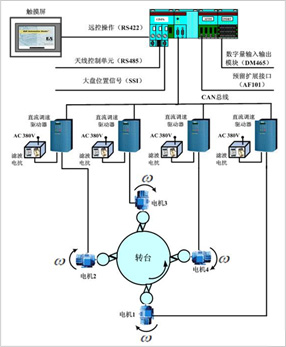

“嫦娥2号”于2010年10月1日在西昌卫星发射中心发射升空,获得了圆满成功。在此次地面测控工作中,由我公司为北京某测控站提供的多电机消隙技术,出色地完成了卫星跟踪测控大天线的运动控制。
  我公司此次为该天线提供的技术包括4+4电机消隙的方位及俯仰伺服控制,以及整个系统的监控与管理。电机采用直流伺服+直流电机的方式,控制采用的是我们加固型的PCC ,整个伺服系统以CAN(CANopen)组网控制,结构精简,可靠性很高,与上位管理计算机采用传统的RS-422总线。

  多电机消隙控制系统在天线控制系统中应用比较普遍,特别是对于大型雷达天线的转台精确运动,消隙控制显得就更为重要。实际上,多电机消隙系统除了消隙(消除运动回差)功能外,还具有分布式驱动大惯量转台,改善结构受力,并且提高整个传动系统的可靠性等多项功能,目前已成成为传动技术领域里一项广为采用的设计方案。
  我公司运用目前盛行的CAN总线技术和产品,为多电机控制系统提供转台消隙、方位、俯仰等功能的全套控制解决方案。
该方案具有以下显著的特点:
a)采用CAN总线对四台直流调速器进行组网,不仅实现了全数字控制,而且结构简单、接口清晰…
