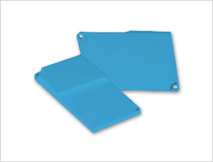

| 将RFID和温度记录结合而研制的一款全新产品,在完成物资身份识别的同时又对其所处的环境温度进行测量和记录,并用读卡器便捷提取储运过程中的温度值,可直观地判断物资储运过程中环境温度是否超过允许范围,实现品质全过程追溯。本产品采用全密封防水防潮设计,可广泛应用于冷链运输行业,如疫苗、血液制品及保鲜食品等 |
所有对温度有特殊要求的不同行业。
产品特点:
·成本低、效率高;
·数字身份识别,产品有效溯源;
·全密封防水防潮设计;
·低功耗,使用寿命长;
·自由设定启动时间和采集时间;
·真实记录环境温度值无法篡改;
·与专用读卡器配套使用,操作方法简单易用;
·半有源工作模式;
·具有电池电量值检测功能,工作稳定可靠。 |
RFID温度标签技术参数
·符合ISO15693-2要求;
·频率范围:13.56MHz;
·持续工作时间: 1~3 年;
·存储空间:≧8kbyte;
·温度记录数据最大值:4000条;
·温度测量范围: -20℃~+60℃;
·温度测量精度:±0.5℃;
·系统时间可调节功能;
·温度采集的周期间隔时间:30秒~24小时;
·数据保存时间:100年;
·重量:<200克。 |
