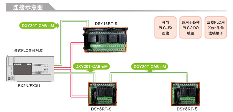

DSY16RT-S与DSY8RT-S连接线及为TBXY20-YI端子台连接线

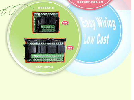

DSY16RT-S具16点输出入点
DSY16RT-S具有2组电源输入端
DSY8RT-S具8点输出入点
DSY8RT-S具有1组电源输入端
各点均有动作指示灯
电源部分有过载保护
Relay接点均为1A/1C
每组Relay提供最大5A输出
COM点可做多重选择,单点COM或多点COM
每点具有突波消除器
具电源指示灯
NPN与PNP共用
含有Relay座,方便更换
DSY16RT-S尺寸:70X120mm
DSY8RT-S尺寸:70X90mm |
