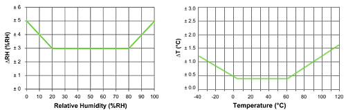

·输出:I2C数字接口
·功耗:1.5uw(8位测量,1次/秒)
·湿度范围:0-100%RH
·温度范围:-40-+125℃(-40-+257℉)
·RH响应时间:8s(tau63%)
温湿度精度曲线
