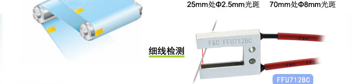

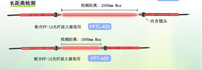

■ 红、白、绿、蓝四色选择; ■ 独特数字电路设计; ■ 标配40ms输出延迟,常闭常开可选择; ■ 高速:FF-12H(50μs),FF-12(200μs)。 ■ 长距离:漫反射(200mm),对射(1000mm) ■ 可调到1mm,两张名片重叠分辩。 |

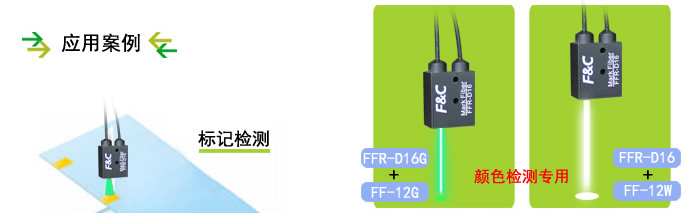

■ FF-12A:模拟量输出,0-5V,外径检测、纠边检测、多少检测; ■ FF-12P:PNP NO.NC 适用于欧规PLC、IO接口; ■ FF-12/15D:尾线150mm M8连接器,方便安装维修; ■ FF-12-003,FF-12-005,FF-12-006不同频率可贴近安装,最多16PCS; ■ FF-12B:蓝光,颜色检测;FF-12F:红外光(不可见光); ■ FF-12G:绿光;FF-12W:白光。 |
