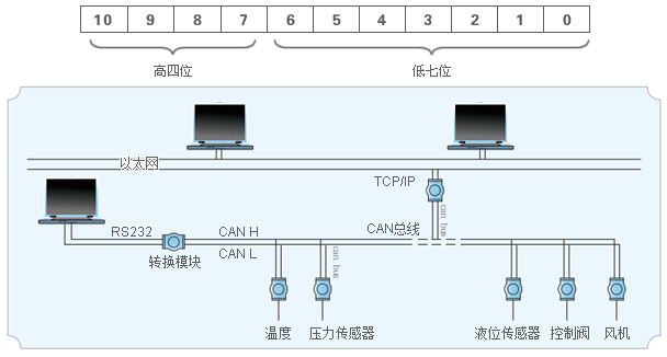

K85系列CAN总线模块,硬件上采用ARM7作为CPU处理单元,CPU上集成CAN控制器,大大提高了产品的集成度和可靠性。收发器采用的是CTM8251AT,CTM8251AT是一款带有隔离的高速CAN收发器芯片,该芯片内部集成了所有必需的CAN隔离及CAN收、发器件,并且具有DC2500V的隔离功能及ESD保护功能。高低温特性好等特点。因此,K85系列模块能满足工业级产品技术要求。
  K85系列CAN总线模块在软件方面符合CAN的标准协议。模块的通信协议使用CAN2.0B标准帧协议(兼容CAN2.0A),标识符是11位。高四位指定为功能码,低7位为节点地址,统称为COB-ID(Communication Object Identifier),根据实际需求,可以设置模块的多种工作模式,如主动上传模式,或者同步模式等,能够满足不同现场的要求。
11位的标识符格式为:
