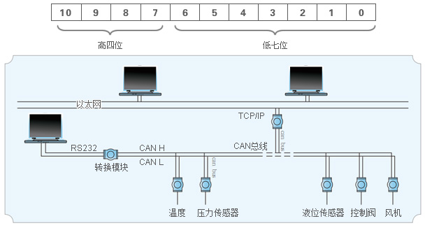

  K85系列CAN总线模块在软件方面符合CAN的标准协议。模块的通信协议使用CAN2.0B标准帧协议(兼容CAN2.0A),标识符是11位。高四位指定为功能码,低7位为节点地址,统称为COB-ID(Communication Object Identifier),根据实际需求,可以设置模块的多种工作模式,如主动上传模式,或者同步模式等,能够满足不同现场的要求。
11位的标识符格式为:
